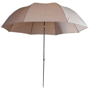

Ad esempio una roba del genere

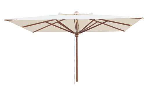

non ha bisogno che le stecche si deformino, quindi probabilmente è più semplice da realizzare, mentre uno così
è un po' più incasinato perchè oltre al movimento meccanico, i bracci devono potersi flettere sotto la tensione del telo

ehy Visual è esattamente come la prima immagine, quella dell'ombrellone elegante e quadrato per intenderci.
