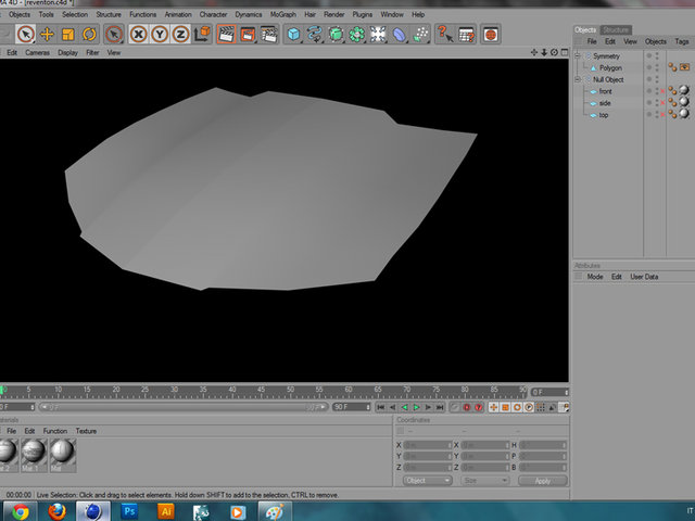

poi mi sono ricomparsi i disturbi dopo aver estruso l'oggetto, boh
problema modellazione cofano
Re: problema modellazione cofano

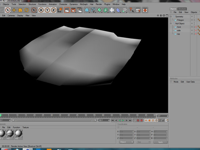

se scrivi phong nella ricerca della "documentazione di riferimento" (nonché manuale d c4d) trovi tutto quello che serve sapere..
cacchio mitico, grazie millenexzac wrote:click sul tag phong, attivi "limita angolo" e imposti l'angolo phong a 80° (o a quanto ti serve).
