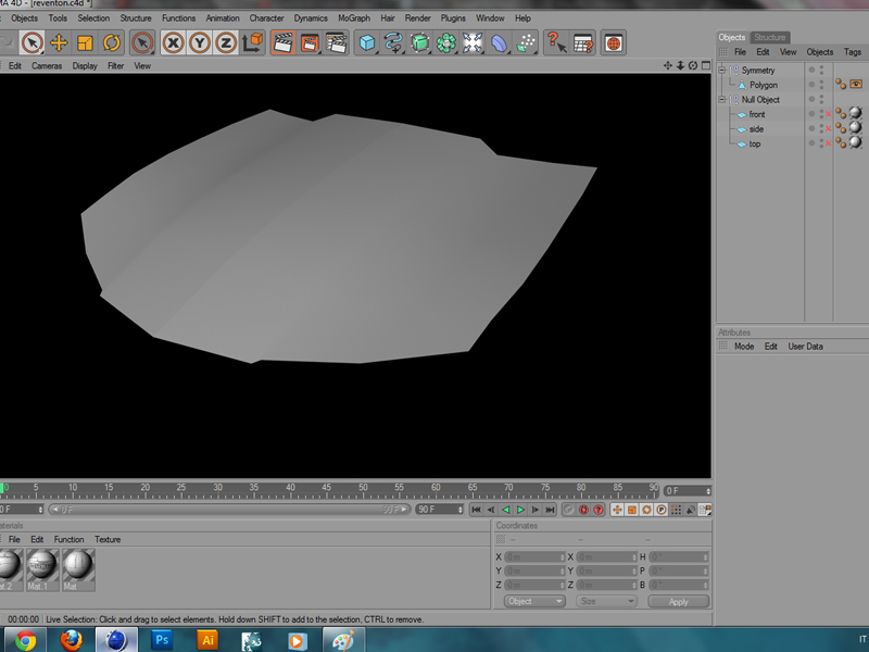

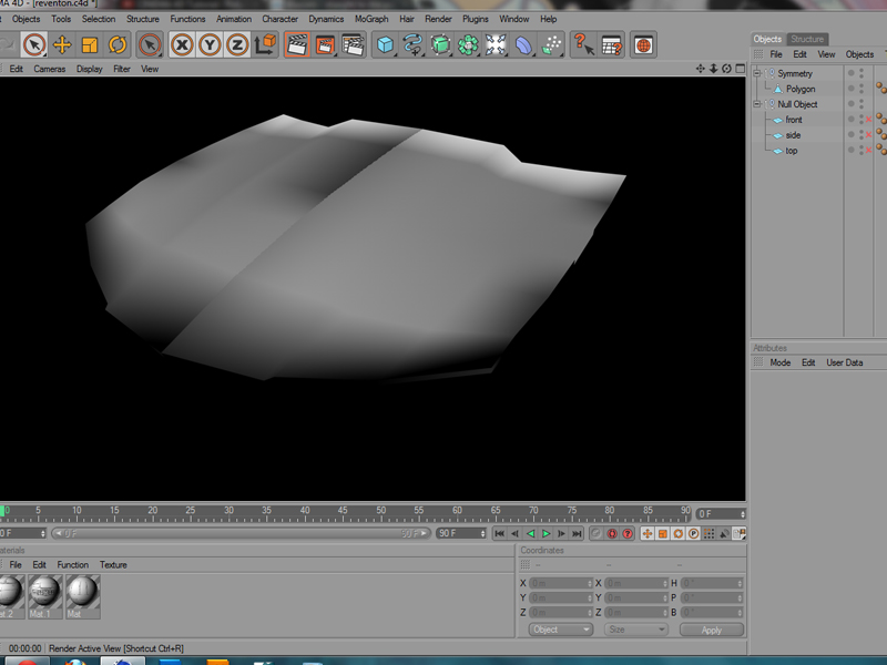

raga sto modellano questo cofano seguendo un tutorial ma non capisco perchè mi vengono tipo degli sbalzi tra un poligono e l'altro...non saprei come definirli XD cmq qsto problema l'ho avuto dopo aver inserito la tag phong e avevo tolto questi disturbi usando function->aligns normal o reverse normal anke se non ho ben capito quale sia la loro funzione effettiva( sto seguendo un tutorial con uno che parla in tedesco e nn capisco niente XD)
poi mi sono ricomparsi i disturbi dopo aver estruso l'oggetto, boh :? :? :? :?
dopo estrusione col phong
prima dell'estrusione col phong

click sul tag phong, attivi "limita angolo" e imposti l'angolo phong a 80° (o a quanto ti serve).
se scrivi phong nella ricerca della "documentazione di riferimento" (nonché manuale d c4d) trovi tutto quello che serve sapere..

nexzac wrote:click sul tag phong, attivi "limita angolo" e imposti l'angolo phong a 80° (o a quanto ti serve).
cacchio mitico, grazie mille 8-) 8-) 8-) 8-)
