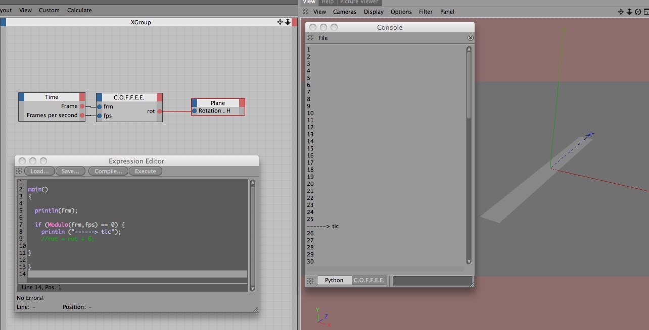

ho provato con coffee ed xpresso, la teoria funziona pero' mi da un errore quando provo ad incrementare la variabile di rotazione, non capisco perchè.. lascio qui il file magari qualcun'altro può darci un occhiata !
orologio.c4d.zip
(68.94 KiB) Downloaded 58 times

ok l'ho aggiustato.. almeno come funzionamento diciamo :) non so perchè ma fa uno scatto in meno (cioè a 15 sec. non è perfettamente sul "3" del quadrante) vedi un po' se con la matematica te la cavi meglio di me :) Cmq in sostanza dal nodo coffee esce un indice che avanza di 1 unità ogni secondo, io ho usato poi un nodo Math per moltiplicare quell'indice x 0,1 che dovrebbe dare la quantità di gradi di cui avazare.
orologio.c4d.zip
(70.45 KiB) Downloaded 68 times

si comunque c'e qualcosa che non capisco....
per cercare di capire ho modificato lo script in
Code: Select all
var k =0;
main()
		k = k+1;
		println(k);
		rot = k;
cosi sono sicuro che k aumenta solo di 1 al dargli execute... vero?
quindi rot ha valore 1
ora 1 x -0.1 (valore di moltiplicazione nel math) = -0.1
ecco mi sfugge il motivo per cui la lancetta ruota in H di -5.73 ° ... in teoria dovrebbe ruotare di -0.1 (come dice il result nell' xpresso) e per essere corretto l'orologio, la lancetta dovrebbe ruotare di -5º
e scusa se la domanda è un po banalina ma non riesco a capire...

eh ma infatti credo sia un problema di conversione tra numeri reali e gradi, l'output del nodo coffee è Real mentre l'input della rotazione è in gradi. Considera poi che lo script come l'hai modificato tu viene eseguito una sola volta, ogni volta che premi execute azzera le variabili.
