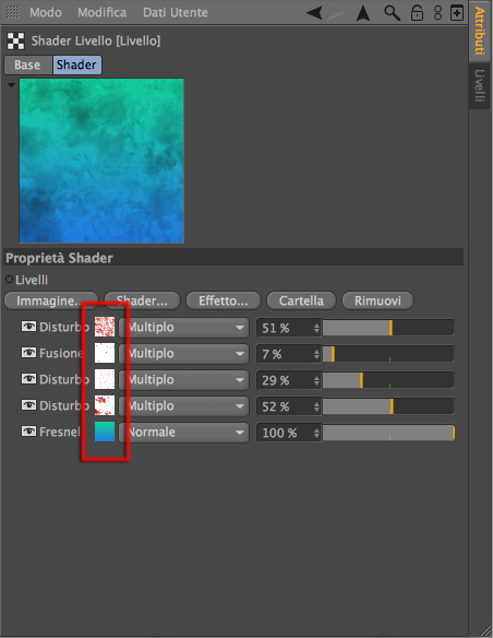

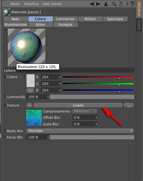

Dunque, nel canale colore, clicca sul pulsantone Livello... ti compaiono i vari livelli che compongono la texture, ossia 5 livelli di shader.

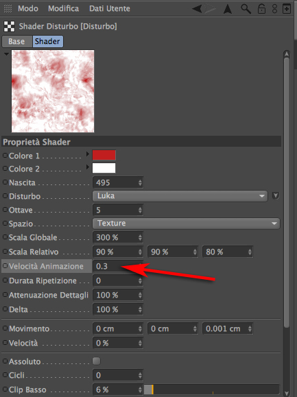

Fai doppio clic su ogni quadratino di anteprima e ti compaiono i relativi parametri... tra questi trovi il parametro Velocità animazione.

:-(( ops ora ricordo quando li ho modificati....nei vari tentativi avevo cercato di spostare lo shader dove volevo sul mio oggetto e non riuscendoci avevo iniziato ad usare tutti i parametri e tra i vari avevo provato anche quello....mi sono completamente dimenticata di averlo toccato ed è rimasto così...ancora grazie per la pazienza
