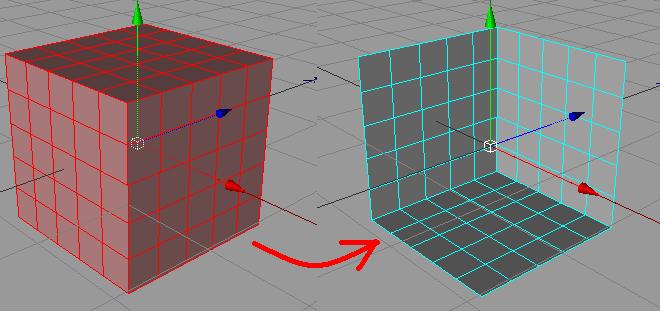

...si però 3 facce del cubo contigue non i "quadratini" (singoli poligoni) che lo compongono! Allego un immagine per spiegarmi meglio. :idea:
La luminanza è un canale del materiale che ti permette di rendere "luminoso" l'oggetto a cui viene applicato. Nel tuo caso questo potrebbe servirti a non creare penombre sulla "rete" che hai creato ed a farla diventare di un bianco..che più bianco non si può"!! :lol:
bye!
