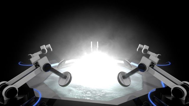

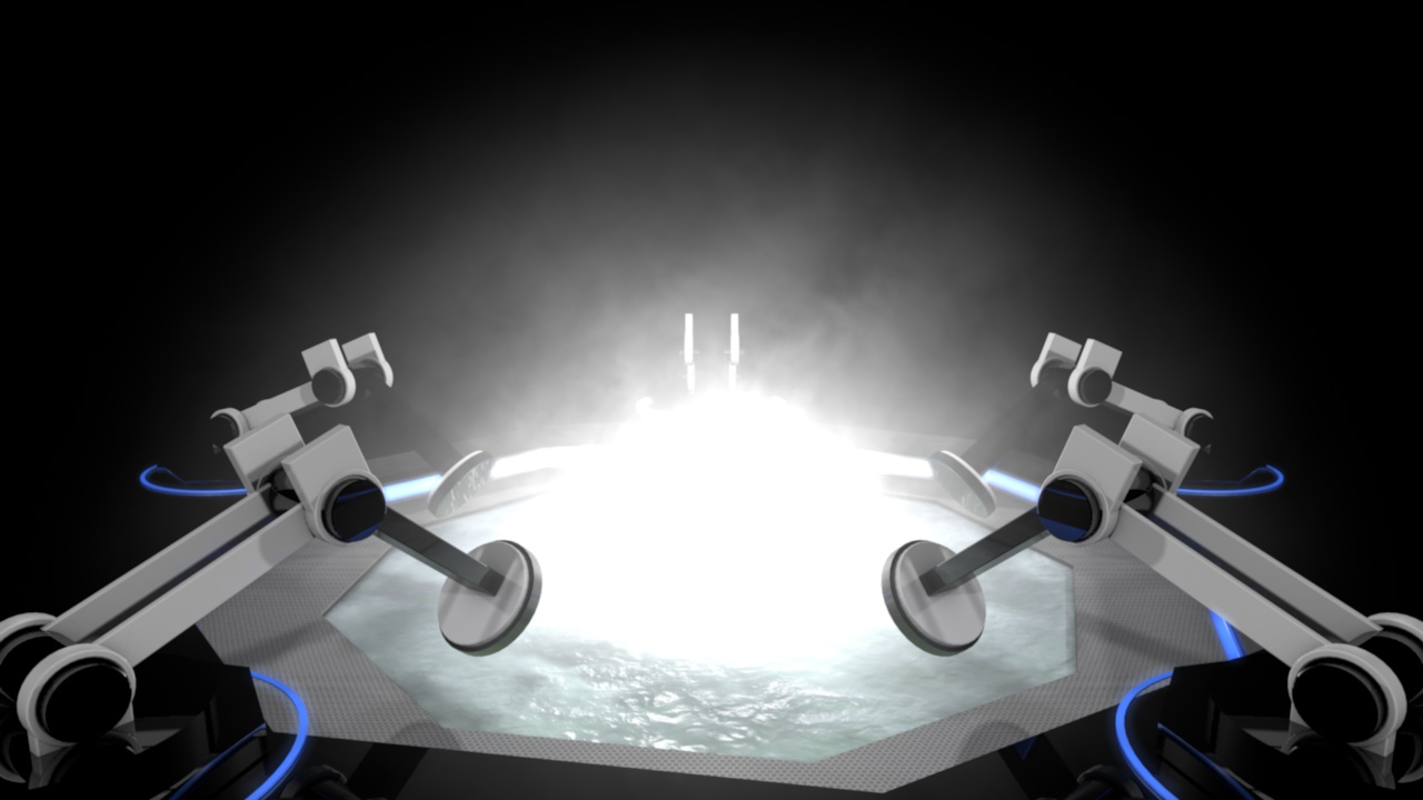

Post by Caymanste »
:) bene .... dunque ecco l'immagine con l'acqua senza il canale rilievo attivato e dunque senza la cosi detta animazione ... dopo vi posto l'immagine più o meno uguale come inquadratura ma con il rilievo attivato per l'animazione... cosi vedrete la differenza di resa come tipo di acqua

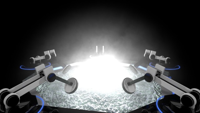

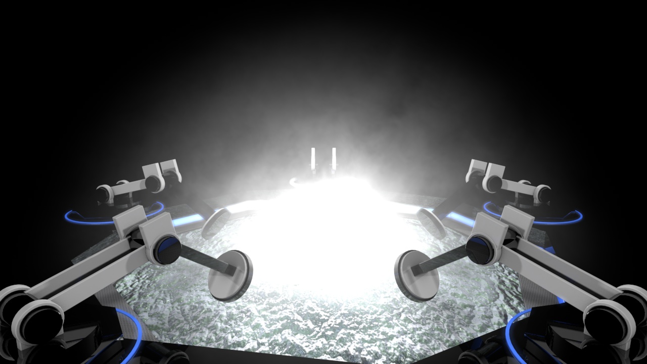

Ecco l'altra immagine con il rilievo attivo . Per il deformatore spostare dopo controllo , ora devo trasferire un po' di roba sul Mac nuovo e mi ci vorrà un po' :)

Post by Arkimed »
ehehehe con quel bagliore nel bel mezzo dell'acqua non è che si veda un gran che :lol: :lol:
ad ogni modo prova ad abbassare l'intensità del bump per renderlo meno "increspato" e magari agisci anche sulla scala dello shader.

Ok risolto , mi è bastato abbassare la forza del rilievo e l'aspetto è decisamente migliorato ....
