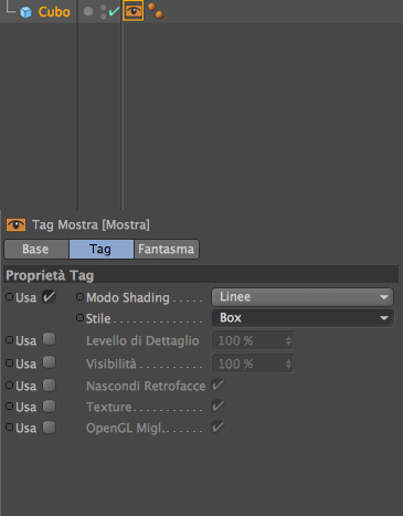

Comunque un altro stratagemma è quello di mettere l'albero sotto tag mostra, vedi se risolvi così.
Leo
Tag mostra.jpg (68.07 KiB) Viewed 1292 times

A cosa serve di preciso??

tasto destro "mostra aiuto" (sul tag) e ti si aprirà un nuovo mondo: quello del manuale :lol:
basta anche vedere la finestra che ti si apre selezionando il tag per intuire la sua funzione :shock:
comunque il problema che hai è il pc che non ti sopporta certi pesi, se vuoi utilizzare modelli piu' complessi l'unica soluzione che hai è cambiarlo/aggiornarlo/potenziarlo etc etc

wolvesiena wrote:A cosa serve di preciso??
Ti dà una visualizzazione molto abbozzata che non appesantisce la scena, in pratica vedrai il tuo albero come un box (appunto).
