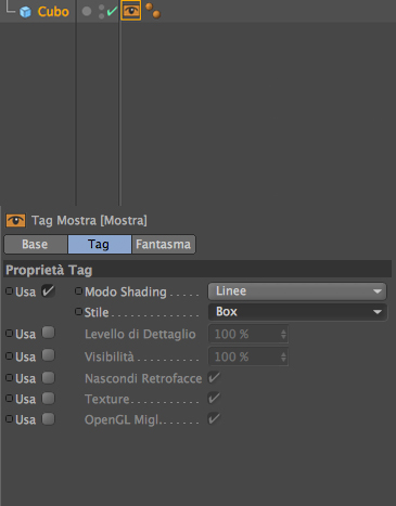

Comunque un altro stratagemma è quello di mettere l'albero sotto tag mostra, vedi se risolvi così.
Leo
Tag mostra.jpg (68.07 KiB) Visto 1283 volte

A cosa serve di preciso??

wolvesiena ha scritto:A cosa serve di preciso??
Ti dà una visualizzazione molto abbozzata che non appesantisce la scena, in pratica vedrai il tuo albero come un box (appunto).
