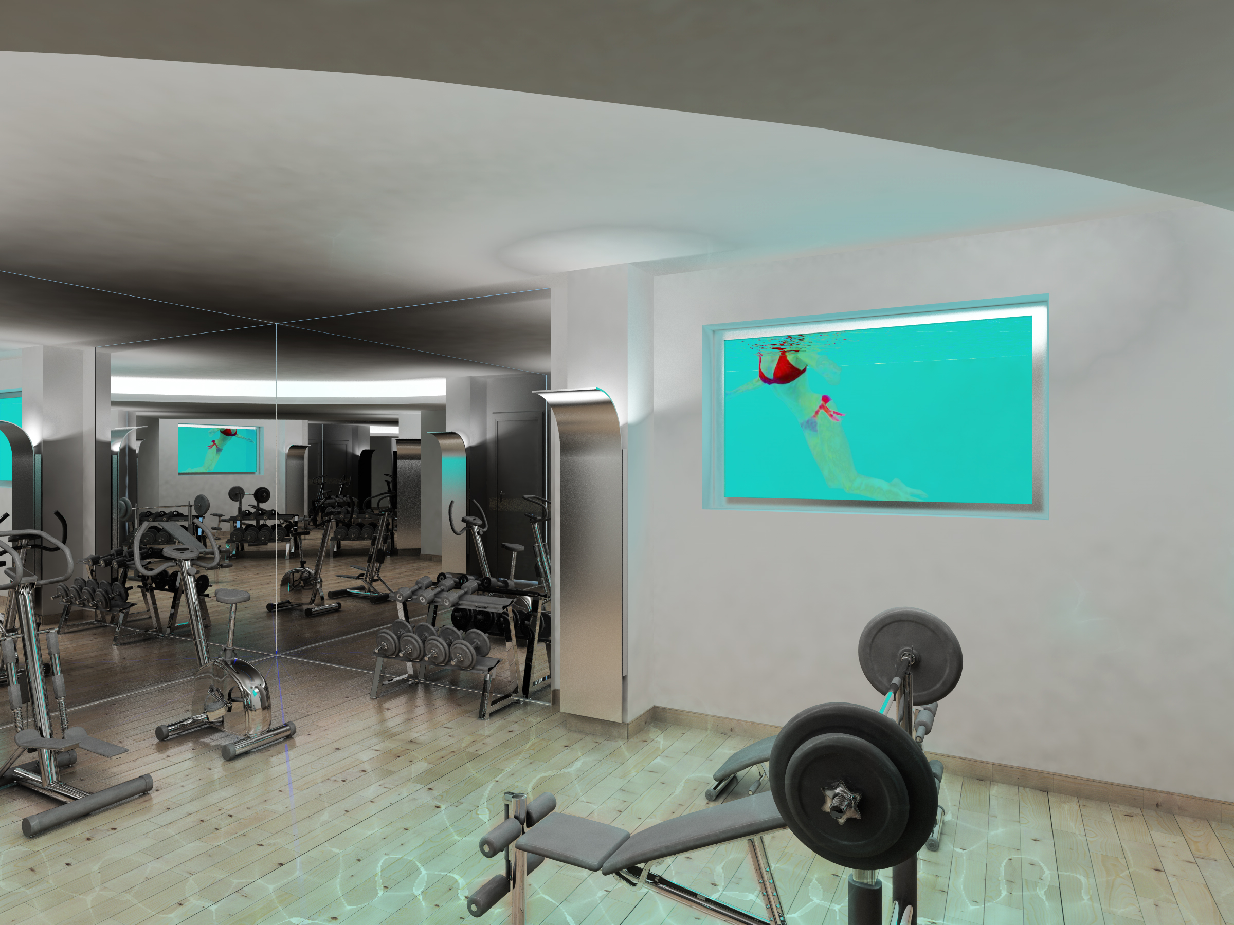

Buonasera,
come da titolo, sto realizzando una palestra sommersa, posta a lato di una piscina e con una finestra che, appunto, dà proprio nell'acqua. Ho mappato le pareti della piscina con un mat intonaco celeste, inserito un mat acqua scaricato dal forum e da me un po' modificato nei colori, luce infinita a simulare il sole e area alla finestra di colore sull'azzurrino chiarissimo, alcune semplicissime IES. Ora..mi hanno chiesto di far vedere i riflessini della luce solare che passa attraverso l'acqua, come le seconde due immagini in allegato (una mostra cerchiati in rosso i riflessi che vorrei ottenere a terra, l'altra i raggi di luce che penetrano nell' acqua), la prima immagine è una bozza di render. Ho provato ad attivare le caustiche nel VrayBridge, lasciando tutti i valori di default, e sta iniziando a renderizzare ora...aspettando vi ho postato la prova precedente. Come posso fare a rendere l'idea? Consigli? :o
Grazie anticipatamente a tutti ;)

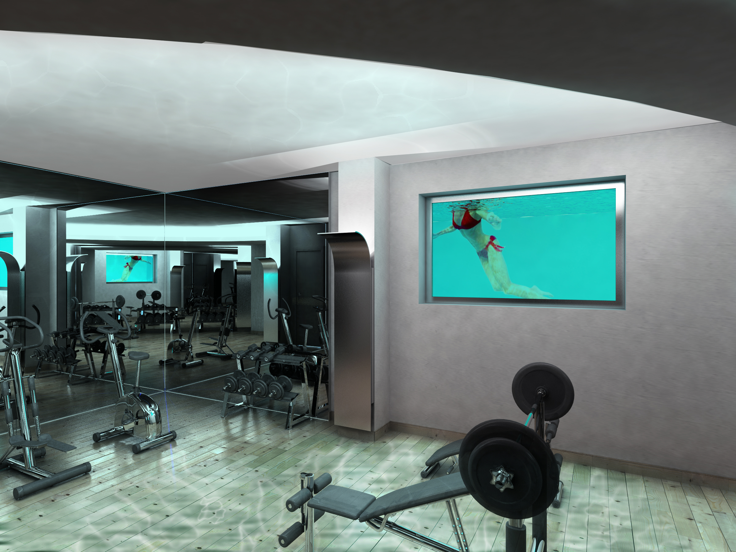

Primo tentativo col programma suggerito da Flow, e una bella passatina in PS...è solo l'inizio ma non mi sembra schifosissima :-((

Ciao, non mi sembra molto reale questo effetto...come può l'acqua riflettersi dalla quella finestra fino al soffitto?

Sì, so che non sono troppo realistiche, servono solo, in questo caso, a rendere più "scenografica" l'immagine, addirittura Nexzac mi ha suggerito di aggiungerle anche nella parete della finestra, nonostante lì non ci sarebbero dato che la luce entra proprio da quella foratura.... :nono

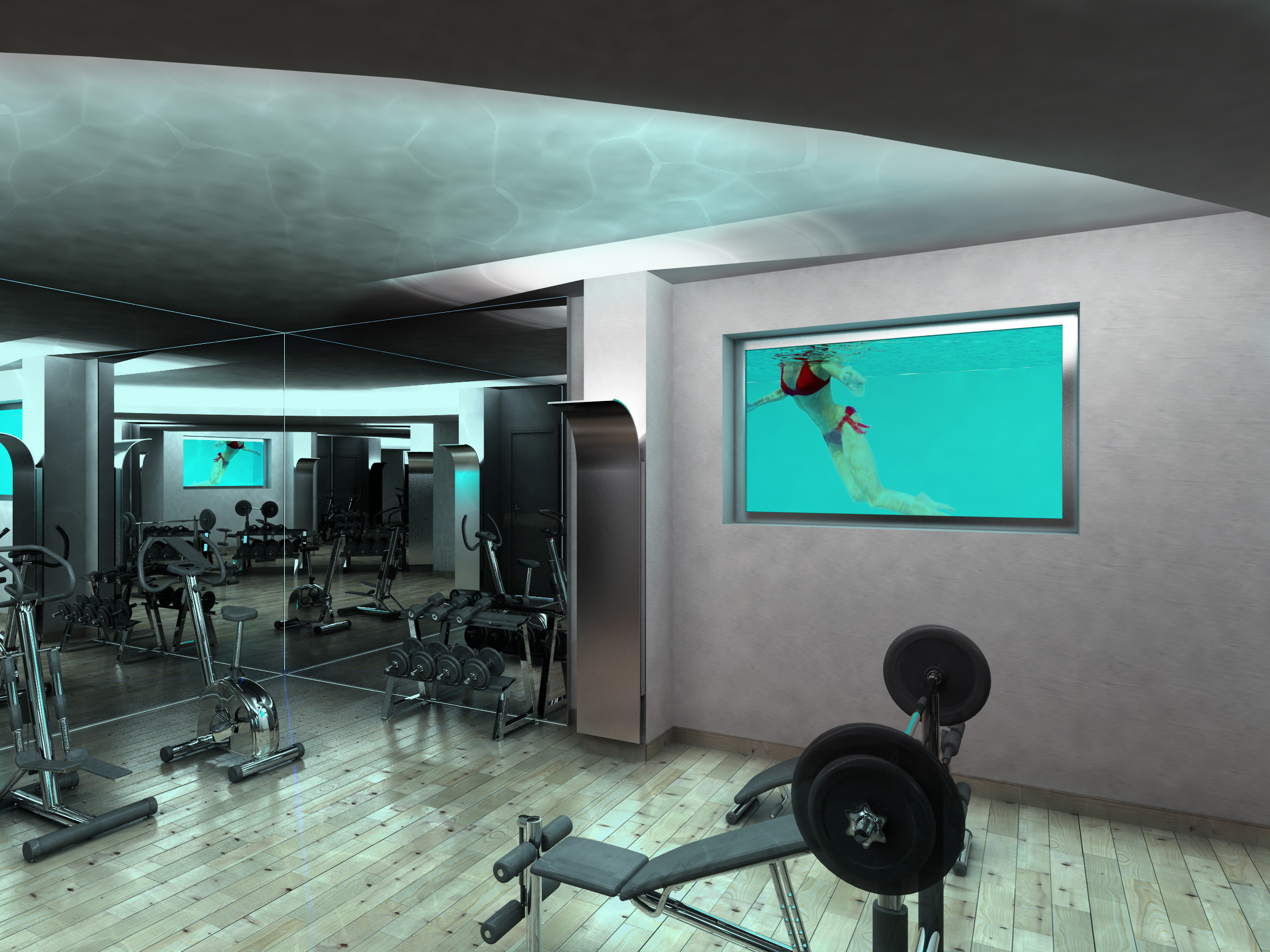

In teoria quelle riflessioni dovresti averle sul parquet, se la luce entra dalla finestra...attraversando l'acqua della piscina!

Uhm...qualcosa del genere? :idea: Sì, comunque hai ragione, effettivamente sul soffitto avrebbe poco senso e ancora meno realismo, però era più suggestiva :-((
