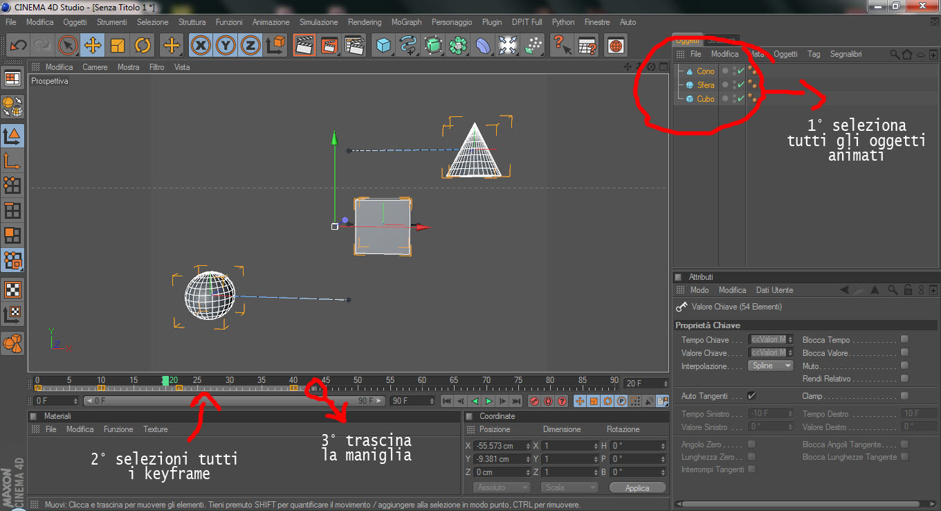

Ciao... Se si tratta solo di keyframe selezioni tutti gli oggetti animati, vai sulla timeline e con il tasto sinistro del mouse premuto, partendo dalla fine dell'animazione ( a 700 fotogrammi) selezioni tutti i key ( sotto al quadratino verde di posizione) fino all'inizio, dopo di che ti basta allungare la maniglia verso i 2500 fotogrammi e ...basta.

uhm sbaglio qualcosa perché non ci riesco, vado in modalità animazione mi seleziono tutti i kf ma si muovono in blocco senza allungarsi

forse perchè trascini tutta la selezione...
