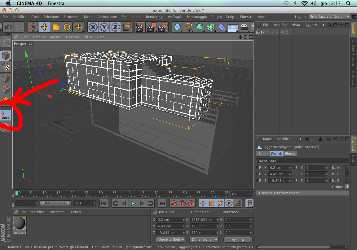

Ti ho uppato un'imm con il tasto che devi disattivare: è il tasto che ti permette di editare solo gli assi: se vuoi interagire con gli oggetti, importati e non, devi disattivarlo semplicemente
Problema risolto... praticamente avevo premuto alt+D ke va ad attivare/disattivare gli assi. Hai scritto che non vedevi l'icona dello spostamento oggetti, quindi, sono andato nel pannello delle icone e ho visto ke ci sta mostra asse (alt+D). Attivandolo adesso funziona... grazie mille sei stato molto d'aiuto!!! Posso ritornare adesso a lavorare. Alla prossima ciao

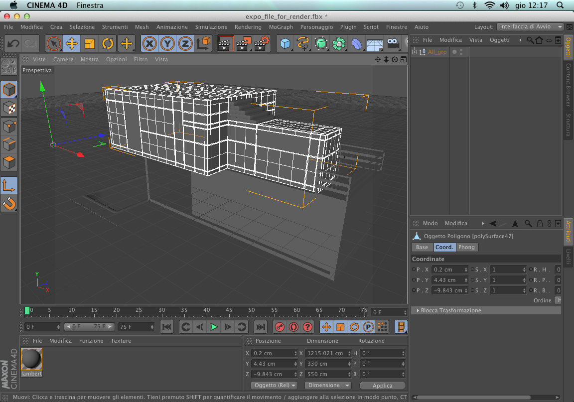

visto che si sta parlando di assi ed oggetti importati approfitto per un chiarimento.
perché, nel caso vada per spostare o ruotare un oggetto, l'asse di riferimento o la sfera di rotazione, viene visualizzato distante dal solido e non nell'origine dell'oggetto selezionato?
un'immagine chiarirà la questione.
altra piccola domanda. cosa sono quei pallini sparsi in giro per il progetto!? le diverse origini dei vari sistemi di riferimento sparsi fra le varie importazioni? perché non ricordo d'aver giocato a golf mentre renderizzavo !

Ciao Dott,
l'oggetto che hai importato è in realtà costituito da molteplici oggetti in gerarchia... la posizione degli assi che hai selezionato è sostanzialmente la posizione dell'oggetto nullo principale (quello che hai appunto selezionato) che racchiude tutti gli altri oggetti.
Se selezioni i vari oggetti all'interno della gerarchia, noterai che i loro assi hanno probabilmente una propria posizione.
dott_maul wrote:altra piccola domanda. cosa sono quei pallini sparsi in giro per il progetto!? le diverse origini dei vari sistemi di riferimento sparsi fra le varie importazioni?
Quei pallini sono le posizioni degli altri oggetti nulli presenti nella gerarchia del tuo oggetto.

non si può far nulla per lasciarli coincidere direttamente all'oggetto che, lo ammetto, mi scoccia proprio tanto dover stare a zoomare avanti e indietro ogni volta che devo fare degli spostamento e, di conseguenza, questi non verranno MAI precisi perché sono a tre chilometri di distanza?!
ora capisco perché non faccio mai ACE quando lancio con la mazza! sto troppo lontano dalla buca ahahahhaha
Certo che puoi ... attiva lo strumento Asse Oggetto (sulla palette di sinistra), seleziona l'oggetto nullo che vuoi riposizionare e con lo strumento Muovi lo sposti dove vuoi.
Diciamo che questo è un metodo "manuale", ma se vuoi ottenere l'oggetto nullo nella posizione "media" dei tuoi oggetti dovresti togliere questi ultimi dalla gerarchia dell'oggetto nullo principale, dopodiché con tutti i tuoi oggetti selezionati premi i tasti Alt+G.
In questo modo gli oggetti selezionati verranno raggruppati all'interno di un oggetto nullo che avrà come posizione la posizione intermedia degli assi degli oggtti selezionati... più facile da capire provando che spiegandolo.
