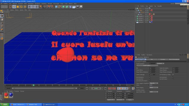

Grazie a tutti per i consigli e i suggerimenti.Per i colori non sapevo cosa mettere XD e ho messo questi,quindi accetto consigli sui colori.Detto questo ho provato a mettere sulla sfera l'opzione "stato coerente oggetto" ma nulla si deforma ugualmente.Ecco l'immaggine.

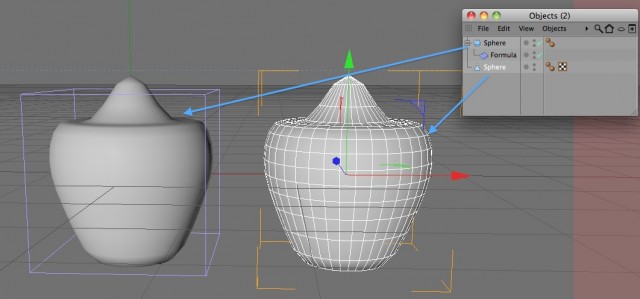

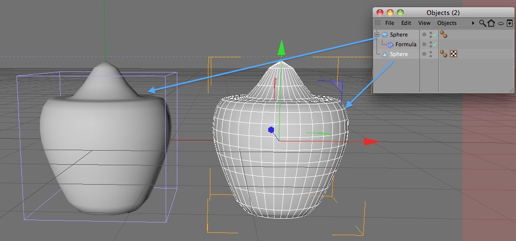

Post by visualtricks »
il comando Stato corrente ad oggetto ti crea una copia poligonale dell'oggetto originale deformato. Devi usare questa seconda copia all'interno del cloner.
devi sostituire la sfera che hai messo dentro il Clona con quella che hai ottenuto dopo il comando stato corrente ad oggetto.

Post by maxiimpact »
ho fatto come hai detto adesso mentre cade non si deforma pero appena tocca il pavimento si allarga solo.
