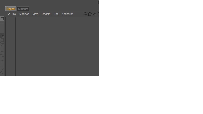

ma dove ci sono i tuoi oggetti, dove c'é il menu" file, modifica, etc non vedi anche un menu tag? ti metto lo screenshot cosi magari riescono spiegarmi meglio. . .0forse non no capito bene io cosa intendi con modulazione :)

Guarda io questo ho nel tag

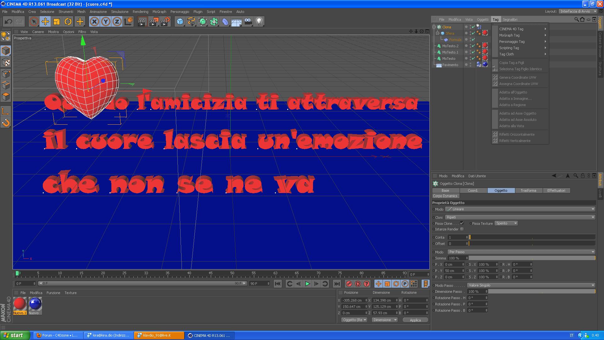

Post by dany_batta »
ecco perchè non ci trovavamo..io ho la R12...cmq nel menu che c'è sotto a destra nell'immagine mi sembra di vedere il menu 'corpo dinamico'....li dentro hai provato a vedere se c'è qualche impostazione che ti può servire? Oppure selezionando il Tag che hai dato al tuo oggetto vedere se c'è qualche altro menu che può interessarti...anche perchè guardando alcuni video su youtube mi sembra che di default sia effettivamente rigido l'oggetto....

il tuo oggetto è influenzato da un deformatore (formula) e quindi quando inizia a cadere cambia l'effetto che il deformatore ha sulla geometria. Se vuoi trasformarlo in un solido utilizzabile con le dinamiche, clicca con il destro sulla sfera e dai il comando "Stato corrente ad oggetto". Tra l'altro, se l'oggetto è uno solo, non c'è necessità di inserirlo nell'oggetto clone: puoi dare il tag corpo rigido direttamente alla sfera. [ Quel font è terribile.. :) ]

A parte il font terribile e colori altrettanto terribili, a parte quello che ha suggerito giustamente Visual, c'è un'altra considerazione da fare: il tag Soft Body è ovvio che non c'è, visto che la tua versione è la Broadcast. Questa versione ha le dinamiche Rigid Body applicabile solo a oggetti cloni, mentre il Soft Body proprio non esiste. L'uso del Cloner è stata una necessità, nel senso che avendolo torvato tra le "voci" di MoGraph, lo ha applicato, per poter funzionare, all'unico oggetto possibile (nella Broadcast), cioè a un Cloner.
Le dinamiche full le trovi solo in un'altra versione di Cinema.
Cmq, detto questo, Visual ti ha fatto notare dove stà l'inghippo: l'uso del deformatore Formula.
A questo puoi ovviare in un'altro modo: usando il tool Scale e keyframmandolo. Piccolo, un pò più grande, piccolo, un pò più grande ecc...ecc...in modo che mandando in play ricreare il battito. Sempre che questo sia lo scopo del deformatore Formula................
Alla fine dovresti sì usare un Cloner (obbligatorio se vuoi usare il Rigid Body), però non dovresti avere deformazioni quando lo fai cadere.............
Operazione un pò contorta e da provare ovviamente, ma con la tua versione credo che questa sia una delle poche cose che puoi fare..........

Vampiro credo che il Formula serva proprio per dare la forma di cuore alla sfera, di solito la formula di default crea tipo onde concentriche
