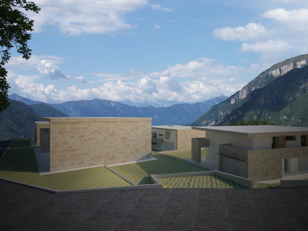

Ciao a tutti!!!!sono un utente nuovissimo ma vi seguo da molto!!!!
ho iniziato a utilizzare cinema e poi vray da circa due mesi!!!!e non riesco ad ottenere dei grandi risultati!!! :-((
Cioè io vedo nei vostri post delle cose bellissime nonostante siano i vostri primi rendering!!!!e guardandoli poi mi demoralizzo!!!Ma va beh!!!!colgo l 'occasione per approfittarne e chiedervi una sorta di aiuto!!!

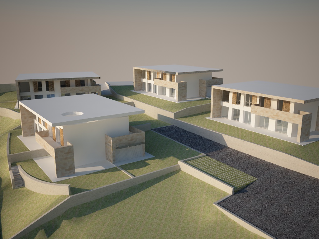

Sto facendo un disegno per mio babbo!!!è ancora un po una bozza quindi mancano delle cose ovvie che vanno ancora riguardate!!!(per esempio le recinzioni)!!
vorrei pero riuscire a dare un impatto miglioer alla mia immagine!!!mi rendo conto del fatto che è molto spoglia!!!!sembra quasi un modellino!!!ci vorrebbero delle cose per riuscire a darle un effetto un po piu reale!!come per esempio delle piante, oppure delle auto,delle persone, ecc.
quando pero inizio ad inserirci delle piante i tempi di render schizzano in maniera esorbitante, se poi penso che essendo un piccolo complesso dovrei metterne abbastanza non oso immaginare!!!perchè ho provato a chiedere in giro e mi dicono tutti che ci lavoro dopo in post-produzione!!!con altri programmi!!!
io ho provato anche li ma i risultati non sono mai un gran che anzi sec me peggiora la situazione!!!
cmq va beh!!!vi allego alcune immagini e ditemi secondo voi come mi converrebbe migliorare i miei disegni!!!!
ANCHE SE SONO CONVINTO CHE I MIEI DISEGNI SARANNO DESTINATI A RIMANERE DEI DISEGNI CHE NON DARANNO MAI L'IDEA DI REALISMO!!!!

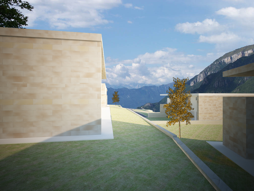

QUI INVECE UNA SEMPLICE IMMAIGNE DI SFONDO MA ANCHE QUI NON SONO CONVINTO PIU DI TANTO
QUI HO PROVATO AD INSERIRE UN IMMAGINE DI SFONDDO E DEGLI ALBERI!!!ANCHE SE SECONDO ME NON RENDE TANTO!!!(SICURAMENTE ANCHE PER IL FATTO CHE GLI ALBERI NON HANNO LE OMBRE)

Ciaoooo... allora ad un primo colpo d'occhio mi vien da consigliarti... quando utilizzi delle immagini di sfondo per rendere il tutto più reale devi attenerti il più possibilità alla realtà raffigurata nell'immagine... quindi il tuo modello deve essere prospetticamente simile alla foto come anche l'illuminazione nei colori e nell'orientamento delle ombre... sempre se ci sono... ;)
Per il resto posso dirti che finchè non ricrei perfettamente la realtà è molto difficile riuscire ad ottenerla... :shock: Un esempio pratico la vegetazione... il semplice utilizzo di un erba 3D piuttosto che una semplice texture cambierebbe già molto la resa della tua immagine... come anche l'inserimento di piante e altro... poi bisogna considerazione anche la smussatura dei diversi angoli del modello difficilmente riscontrabili nella realtà... ;)

boh secondo me sn da rivedere le inquadrature, prova disponendo un altra camera nella passerella di colore scuro (seleziona il materiale e metti la spunta su: senza cuciture esce meglio) cercando d'inquadrare le abitazioni a sinistra a destra e quella infondo. Altezza camera H:70 cm cosi dai slancio al rendering!
