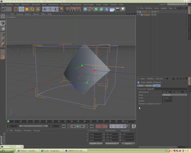

sto provando a modellarlo ma non riesco a capire la strada giusta per arrivare ad un risultato accettabile
ho creato un piano, ruotato di 45
praticamente la lampada non è altro che questo piano che si avvolge rispetto ad un asse centrale
ho provato ad utilizzare lo strumento -piegare- ma ho enormi difficoltà
qualche suggerimento ?

Allora, Nello, fà così:
- il piano lo hai già ruotato a 45°, ok very well.........
- al deformatore Bend dà queste impostazioni: H 90°, P 45° e B 0
- nelle proprietà del deformatore imposta Mode su Unlimited, Strenght a 180°, Angle a 180° (facoltativo) e ora, però, metti un check su "Keep Y-Axis Lenght"
- rendi poligonale il tutto
- seleziona il gruppo di poligoni nell'angolo e ruotali (per fare quello, come dire, "sbaffo" che ha la lampada, oppure sfalsarli spostandoli)
- a piacere metti dentro una HN

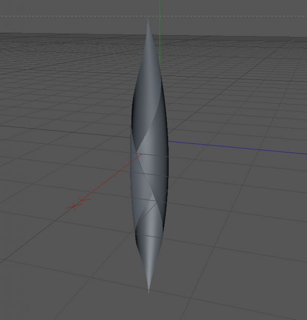

Ciao Nello :)
Io cercherei di utilizzare il deformatore Wrap, anzichè il Bend.
Inoltre secondo me è necessario utilizzare anche un paio di deformatori Assottiglia.
Una volta ottenuta la mesh di base è necessario lavorarci su con magnete o altro (spostamento punti) per conferirle un aspetto non troppo rigido, tipico del tessuto.
In allegato quello che ho ottenuto, col metodo dei 3 deformatori.
Esempio Lampada.zip
(15.59 KiB) Downloaded 92 times
Spero ti sia utile ;)

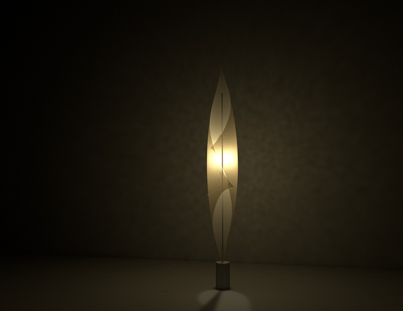

Post by arcnello »
grazie mille a tutti e due! come sempre gentilissimi! ;)
ho seguito e studiato i vostri consigli iniziando a capirci qualcosa di piu' sulla modellazione organica
Ho lavorato successivamente in modalità punti spostando alcune parti in modo da avvicinarla alla lampada originale,e devo dire che sono soddisfatto. (è il procedimento "corretto" aggiustare in modalità punti, giusto ?)
posto qui un primo render per vedere la resa :)
Ancora grazie e buon lavoro a tutti!

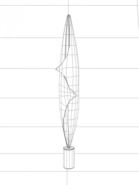

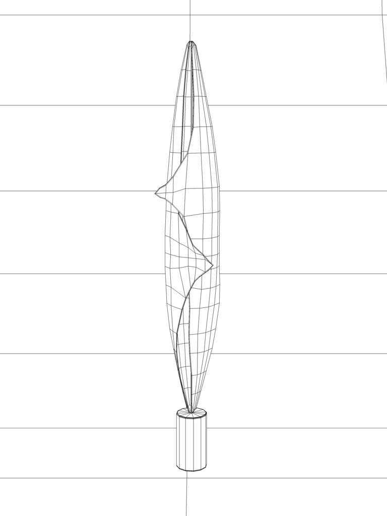

Mi sembra che la base sia davvero buona... alla fine quale metodo hai utilizzato?
Io, come di norma, preferisco approcciare una modellazione poligonale/box modeling... a fronte di un po' di impegno in più mi da maggior controllo sulla supericie.
Il modello mi ha incuriosito ed ho provato realizzarlo ex novo col mio metodo.
Qui un render con VRay e il relativo wire.

ciao TheTruster!
sono partito dal tuo modello e l'ho modificato avendo come riferimento una blueprint
dopo ho agito sui punti, è un lavoro abbastanza lungo ma almeno mi sono esercitato e mi serve come prima esperienza!
La tua è venuta veramente bene! :)
buon lavoro
ciao____

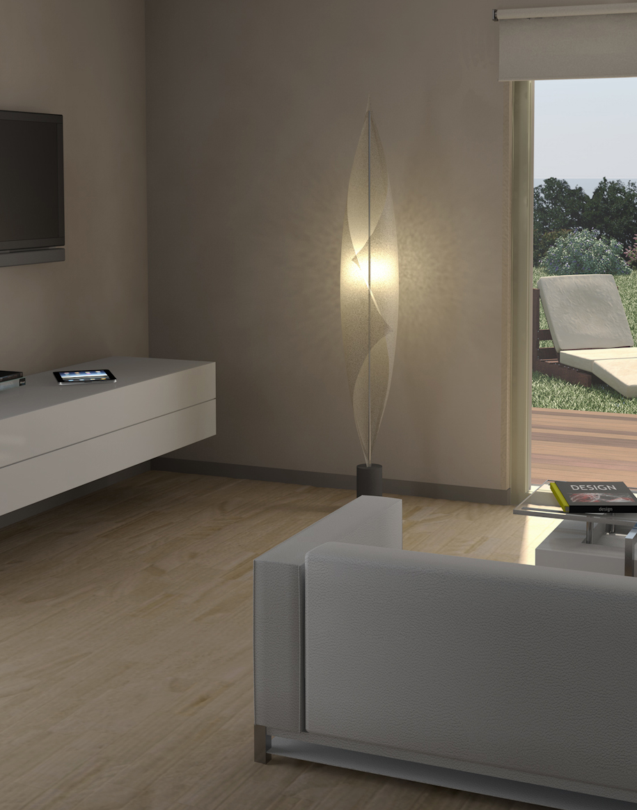

mister_4d wrote: Ebbravo che ti dai alla modellazione...senti un po parliamo di cose serie...com'é il mare dalle tue parti che devo ancora vederlo st'estate?? :)
ciao Luca! ;)
eggià in questo lavoro mi sono dovuto dare alla modellazione pochè c'era la richiesta specifica di inserire questo punto luce, per cui non ho avuto scelta!
quest'anno ho fatto pochissimo mare, aanche avendolo sotto casa, comunque è sempre spettacolare! :)
Allego parte del rende per vedere il risultato finale della lampada, direi che sono soddisfatto per come è uscita
buon lavoro a tutti
ciao______

arcnello wrote:Allego parte del rende per vedere il risultato finale della lampada, direi che sono soddisfatto per come è uscita
buon lavoro a tutti
mi sembra venuta bene! :)
bravo tu che ti cimenti nella modellazione e ottimo il lavoro di TT, come sempre! :)
