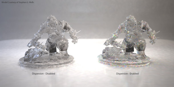

Dato che nessuno scrive niente, vi dico io la mia minchiata. Se fosse così attendo una risposta :lol:
Con l'attuale versione di V-Ray per C4D non è possibile impostare un effetto del genere semplicemente perché non esiste ancora il parametro che rende possibile ottenere un effetto simile.
Questo fenomeno si chiama "Dispersione ottica" oppure semplicemente "Dispersion".
In ottica la dispersione è un fenomeno fisico che causa la separazione di un'onda in componenti spettrali con diverse lunghezze d'onda, a causa della dipendenza della velocità dell'onda dalla lunghezza d'onda nel mezzo attraversato. È spesso descritta in onde luminose, ma può avvenire in ogni tipo di onda che interagisce con un mezzo o che può essere confinata in una guida d'onda, come le onde sonore. La dispersione è anche chiamata dispersione cromatica per enfatizzare la sua dipendenza dalla lunghezza d'onda. Un mezzo che esibisce queste caratteristiche nei confronti dell'onda in propagazione è detto dispersivo.
Un esempio:

In realtà si chiama, e si chiama Dispersion, trovi l'opzione per attivarla nel canale refraction dei materiali.
http://vrayc4d.com/manuals/vrayforc4d-m ... tion-layer
