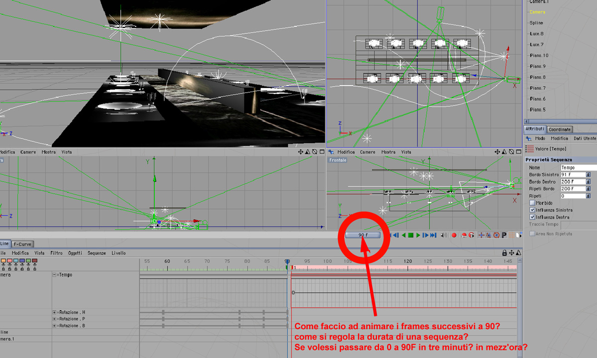

Salve a tutti!
Da pochi giorni utilizzo Cinema 4D, e non ho capito alcune cose sull'animazione.
Devo realizzare dei percorsi animati con l'oggetto camera. In pratica il soggetto architettonico è fermo. Si muove solo la telecamera lungo un percorso.
Ho quindi creato una spline;
Ho imposto alla camera il percorso della spline.
Ho, all'interno della sequenza di default da 0 a 90F, creato tutte le modificazioni che mi servono.
E il tempo??
Sembrerà una sciocchezza, una banalità, ma riesco a realizzare solo animazioni da 0 a 90F, cioè di pochissimi secondi.
Dato il percorso della camera, ho impostato il comportamento della stessa con le chiavi, a 0, a 30F, a 60 e 90 e in generale riesco a gestire anche i punti intermedi.
La domanda sibillina è...." quanto dura questo percorso da 0 a 90? "
Se la necessità è che duri con esattezza due minuti e 20sec?
Come si fa ad imporre al percorso gestito da 0 a 90F un tempo preciso?
Ho poi cercato di creare nuove sequenze, da 91 a 200F, sperando di inserire in questo range nuove camere, nuove cose...
Ma il cursore principale si ferma a 90!
Sarà una sciocchezza, ma sono autodidatta e il manuale sembra talvolta un esercizio criptico, quasi marinettiano nella sua incomprensibilità!
Insomma il mio sogno è realizzare una bella animazione da 0 a 90F che duri quanto voglio. Che poi parta una sequenza da 91 a 200 e così via...
Esistono dei tutorial?
grazie a tutti!
