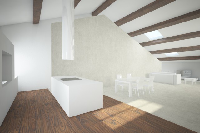

Sostanzialmente no, è cambiato pochissimo. Però non preoccuparti eccesivamente, per ora, se vi sono angoli bui, nel senso che se hai deciso che quella stanza deve avere quelle finestre posizionate in quel modo, allora la conseguenza da accettare è che vi siano effettovamente degli angoli bui o meno illuminati di altre parti. Aumenta l'intensità delle Area e cambia il Color Mapping ad esempio in Exponential e 3,6 e 1,8 con Gamma a 2,2 e LFW attivo (disattivando quello di Cinema). Prova così per fare un test e vedi come và...............

Cmq non importa: non lo hai e và bene. Non ti resti che fare anche quel test con l'LFW di Vray attivo con le impostazioni che ti avevo suggerito, poi vediamo.............
il senso della nervatura delle travi del tetto è sbagliato.....cambia sesno di orientamento...mentre il pavimento non si capisce molto ..quale sarebbe la tua intenzione?

Ma ho solo una domanda... ma sono giusti i travi messi in quel modo?... secondo me vanno messi perpendicolari al colmo e non paralleli... io li ho sempre visti e fatti dal colmo del tetto fino ad appoggiare sul muro..
