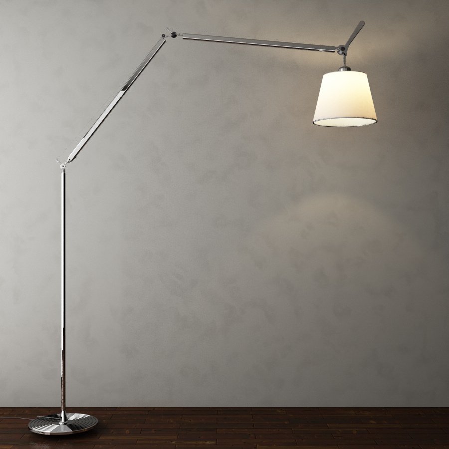

Per una scena test (banale tavolo e lampada Tolomeo Mega da Terra) mi sono scontrato con il materiale della pergamena che compone il diffusore della luce. Sto tentando in tutti i modi di capire come ricreare questo materiale (vi allego un immagine), ma dato che non posseggo tutta questa dimestichezza con i vari tipi di materiali di VRay, sia per quanto riguarda l'SSS che il 2sided, non so più dove sbattere la testa.
Non che non ci abbia provato, ma dev'essere proprio il concetto di 2sided e SSS che mi sfugge, quindi non riesco bene a sfruttare le potenzialità di questi materiali.
Come posso agire per tentare di ricreare questo diffusore dell'Artemide?

Secondo me ti stai facendo grossi problemi inutilmente... io abbandonerei la strada del SSS e seguire quella del 2sided più appropriata per questo tipo di materiale e molto più facile da gestire...
Molto semplicemente crei un semplice materiale di vray con il colore della tua pergamena... questo materiale lo applichi ad un 2sidedmaterial al front e al back... poi in base alle tue esigenze setti nel materiale base il diffuse layer trasparency e nel 2sided il brightness... ovviamente dovrai fare molte prove per trovare il settaggio che preferisci... 8-)

Ok credo di aver risolto i miei problemi con il 2sided Materials!
Ho anche scoperto che lo spessore dell'oggetto, trattandosi di poche decine di mm, non cambia niente ai fini del render finale.
Per comodità allego anche immagine di test e file c4d con relativo materiale :P

Ottimo risultato... son contento di esserti stato d'aiuto... :)

Si infatti, grazie mille :)
Ovviamente contestualizzandola e renderizzandola viene molto meglio :!:
