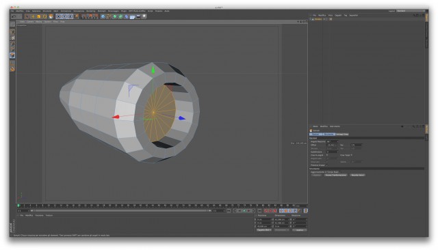

ora effettivamente la parte selezionata "scorre" all'interno dell'oggetto, ma mi crea quella "svasatura".

pierluigi wrote:ora effettivamente la parte selezionata "scorre" all'interno dell'oggetto, ma mi crea quella "svasatura".
sono un
posta un screenshot ahahhaha :)

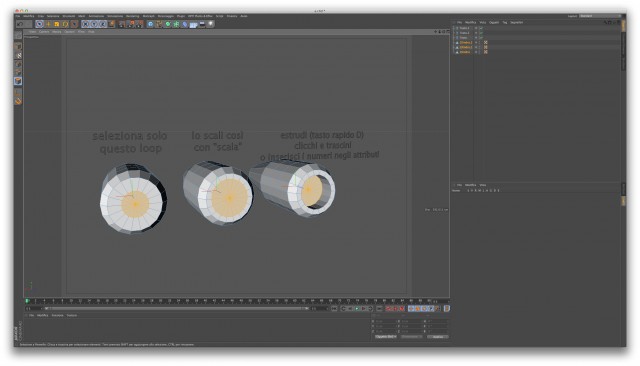

eheheh qual'è la svasatura che non vuoi? seleziona il loop così capisco subito.. :)

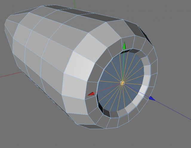

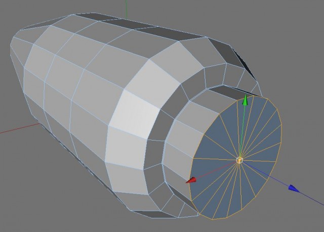

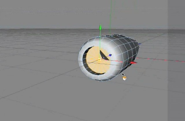

il "tappo" era stato suddiviso in 2. l'anello più esterno doveva rimanere "fisso" e il cerchio interno avrebbe dovuto scorrere verso l'interno dell'oggetto creando una cava cilindrica come da allegato. ( l'allegato è un'immagine tratta dal tutorial)

se lo devi fare uguale, la tua mesh ha un taglio in più! :)
seleziona solo il "disco" centrale e scalalo fino ad arrivare allo spessore che c'è nel tutorial, poi col comando estrudi, estrudi in quella direzione e tutto dovrebbe tornare :)

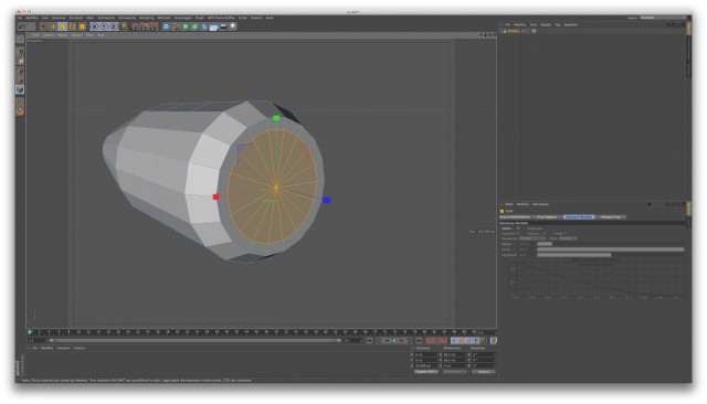

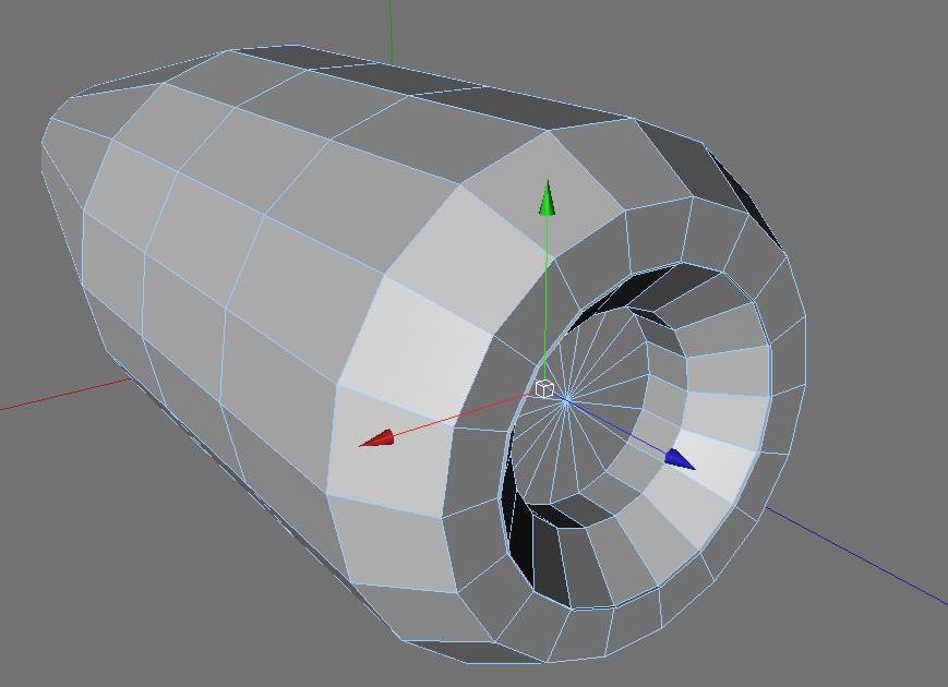

io il "tappo" l'ho diviso solo in 2
se lo estrudo verso l'esterno tutto bene, ( figura a ) ma se lo estrudo verso l'interno si suddivide in più parti (figura b e c ) :(

ho cancellato il modello e ne ho realizzato uno nuovo e FUNZIONAAAA!!
P.s. mi sto frustando da solo.....
grazie ;)
