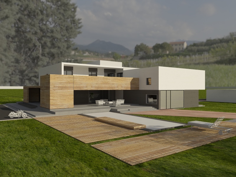

Buonasera, preso un lavoro all'ultimo momento, si tratta di renderizzare l'esterno di una villetta in modo classico cercando di creare un'immagine accattivante ma non troppo "sparata". Mi trovo un po' impreparato tuttavia sulle scene in esterno, di solito faccio interni, sia di render che di progettazione, vi chiedo perciò qualche consiglio e aiuto, so che siete bravissimi :mrgreen: anche se ultimamente mi collego poco. pfiu
Parto subito con 2 immagini, probabilmente quella che andrò a sviluppare sarà la seconda perchè più vicina all'esempio fornitomi dal cliente. Entrambe comunque hanno gli stessi parametri di render.
GI (come da parametri di default spuntandola e basta)
min rate: -3
max rate: 0 (probabilmente l'unica cosa che cambierò nel render finale portandola a 1)
Hemispheric sub: 50
Interpolated samples: 20
Color Mapping
Exponential
Gamma: 2.2
Linear workflow spuntato
Enviroment con immagine hdri a 1.15 di multiplier
Illuminazione con Hdri e infinite light con phisical sun attivato
Mi sembra di aver detto tutto
Vi ringrazio in anticipo e vi terrò aggiornati.
prova 1
prova 1
prova 1.jpg (76.21 KiB) Viewed 2114 times
prova 2
prova 2
prova 2.jpg (84.7 KiB) Viewed 2114 times

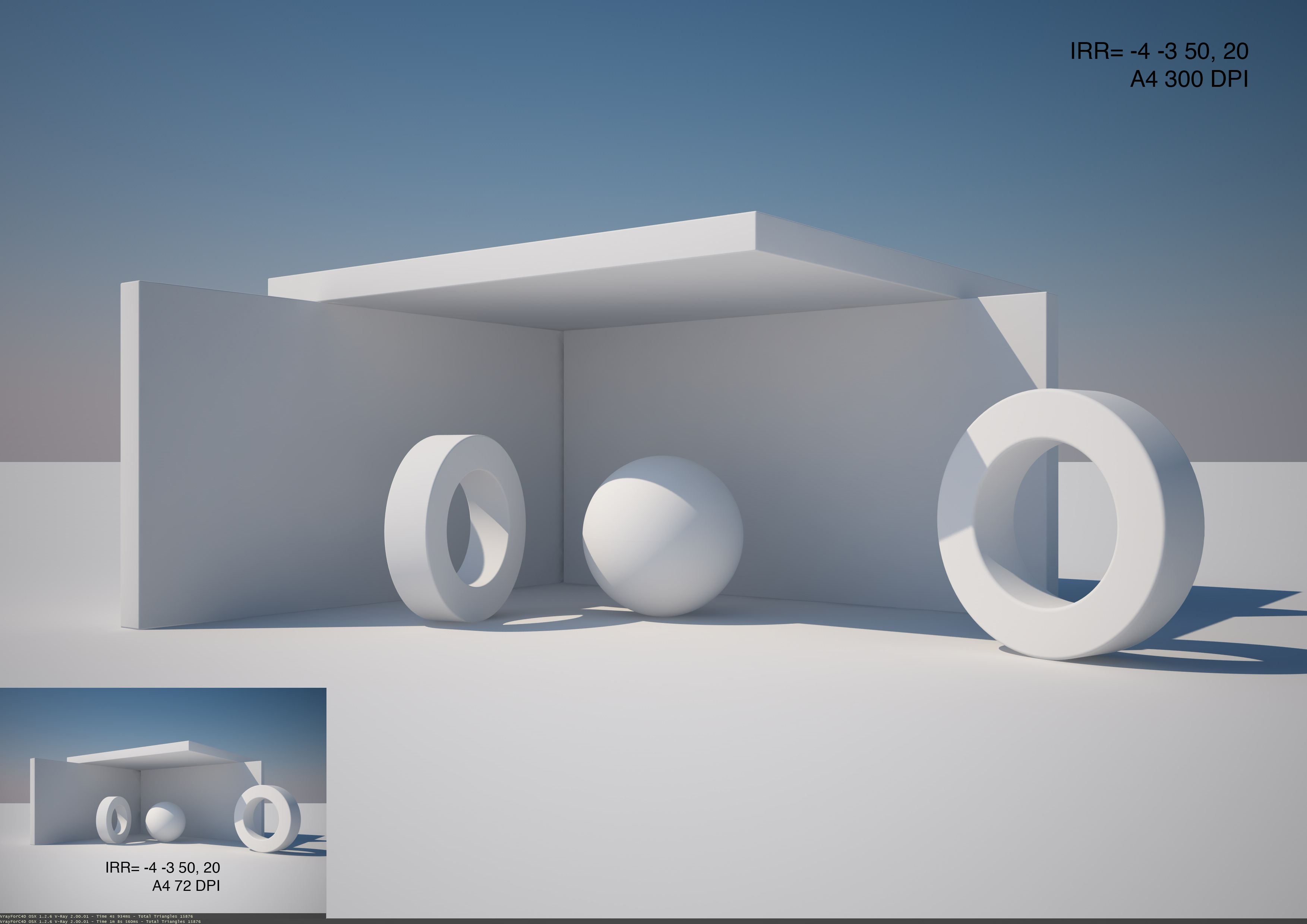

-3 -0 x l'irradiance map è già un valore molto alto e cmq sono parametri legati anche alla dimensione del render, se il render è piccolo ci vogliono campioni "più piccoli" se il render è grande vanno bene campioni "più grandi"
ti posto un esempio che ho fatto ora al volo..

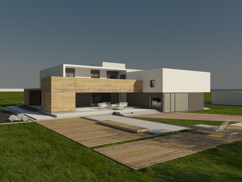

Piccolo aggiornamento adesso, posto altre 2 viste, con qualche materiale in più e con i settaggi leggermente variati. La prima immagine è senza il physical sun, la seconda invece con. Secondo voi quale è migliore? Ovviamente come ho scritto lo sfondo verrà sostituito.
Grazie a tutti ancora. A tra poco ;)

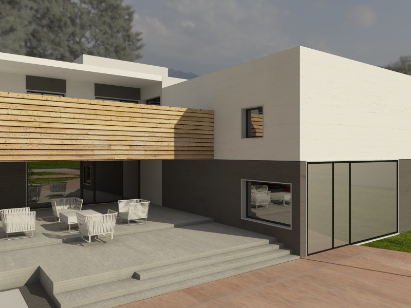

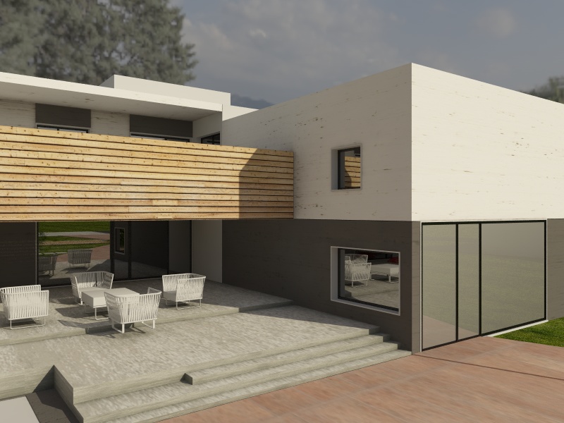

Intanto vi metto qualche prova di un particolare mentre proseguo. Sono una senza DL e senza AO, una con DL senza AO e una senza DL ma con AO. L'AO è impostata su alcuni materiali, tipo l'intonaco dei muri, mi sembra dia più profondità all'immagine ma i tempi aumentano tantissimo.
Tra l'altro mi sembra che la DL generi anche più rumore.

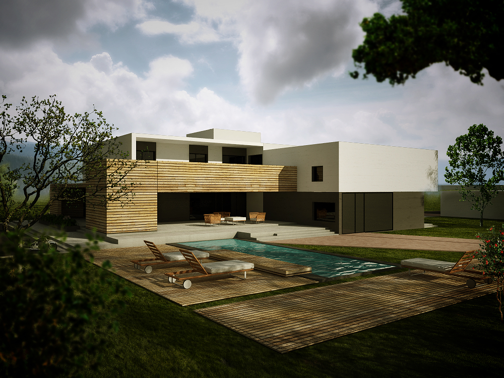

piccola anteprima della versione finale, prima di lanciare "il RENDERONE" :P
ci sarà da disporre meglio alcune piante, la moto da ingrandire, e le photoshoppate più accurate. Avevo poco tempo però 8-)
