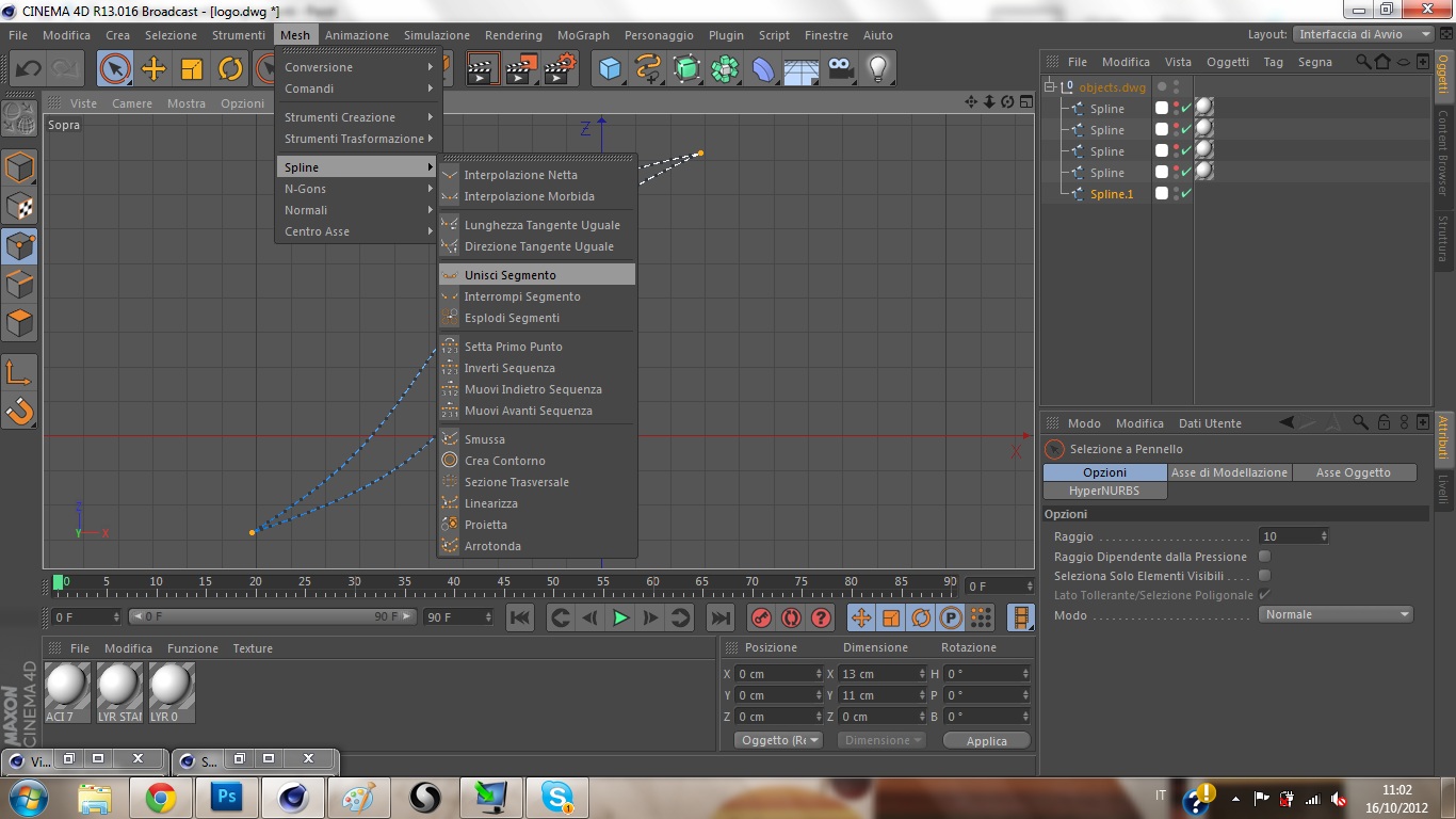

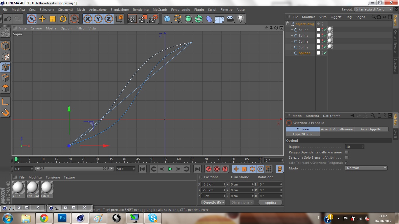

enzo_87
Posts: 1824
Re: trasformare spline in superficie
Post by enzo_87 »
ragazzi vi ringrazio nuovamente.
oltre a connettere le 2 spline, x chiuderla correttamente, devi anche selezionare i punti che combaciano (selezionando anche gli elementi non visibili) e fare "unisci segmenti" così diventa una spline a tutti gli effetti intera.
credo di aver fatto come hai detto...ma mi crea una linea in più...intendevi forse altro?ti allego i passaggi
ho messo poi anche la spunta, sia prima che dopo aver fatto unisci segmento...ma mi crea sempre quella linea in più, che poi viene estrusa anch'essa
