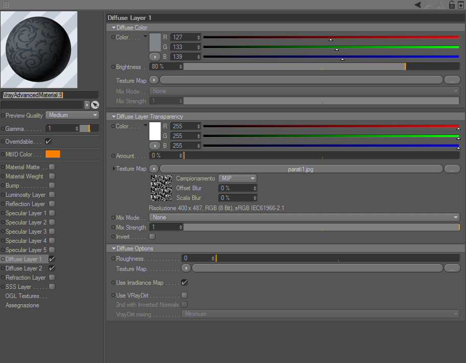

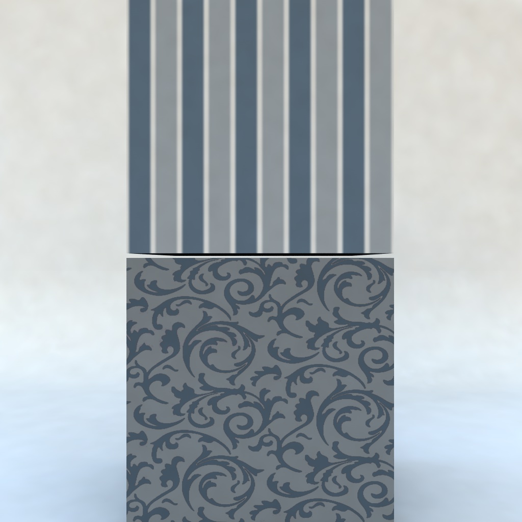

ciao a tutti sto cercando di realizzare una parete composta da 2 tipi di carta da parati: la parte sopra con una carta a righe realizzata tramite un materiale con shader ripeti nel diffuse e con i colori di cui ho bisogno; la parte sotto invece deve avere un disegno ed ho realizzato un materiale mettendo nel layer trasparenza del diffuse l'immagine in b/n che potette vedere sotto. per controllare i colori ho inserito la stessa immagine prima nel trasparenza del diffuse 1 e poi del diffuse 2 invertendone il bianco ed il nero.
mi servirebbe che i colori tra la carta sopra e quella sotto fossero uguali, a me invece anche se nei valori RGB corrispondono risultano di tonalità diverse..... sbaglio qualcosa? non capisco.......
spero di essere stato chiaro (anche se mi sembra di aver pasticciato un po')
grazie ciaoo
materiale del cubo sotto con i colori che non tornano con quello di sopra

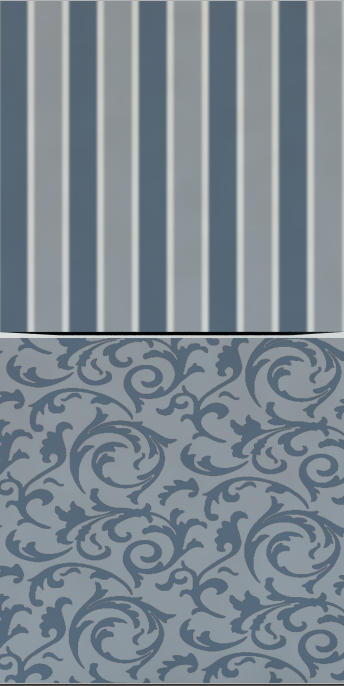

materiale del cubo sopra realizzato con superfici-->ripeti
carta sopra.jpg (177.67 KiB) Viewed 1252 times
maschera di trasparenza inserita sia nel diffuse 1 che nel diffuse 2
le due carte sopra e sotto hanno colori differenti

non sono sicurissimo di aver capito.. in pratica il grigio (127,133,139) del diffuse 1 dovrebbe essere uguale al colore 2 del ripeti ?
Se è così, non ti torna perchè il brightness del primo diffuse è all'80%..

ciao allego un'immagine che spero possa chiarire meglio... i brightness di tutti i diffuse di entrambi i materiali sono settati su 80% .... comunque è proprio come hai detto tu : il colore 2 del ripeti è il 127,133,139 e dovrebbe essere uguale al colore del diffuse 1 (che è quello di fondo) della carta da parati

allora ragazzi!! grazie visualtricks grazie del suggerimento ho fatto una prova portando i valori dei 2 diffuse del materiale sotto a brghtness 100% e mi pare che torni ..... non ho capito perchè ma mi sembra di si!! che ne dite??
