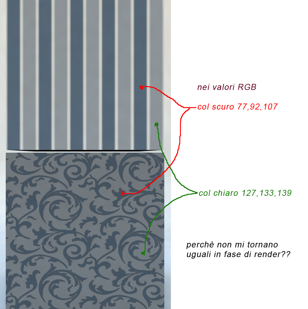

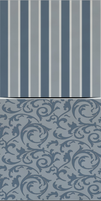

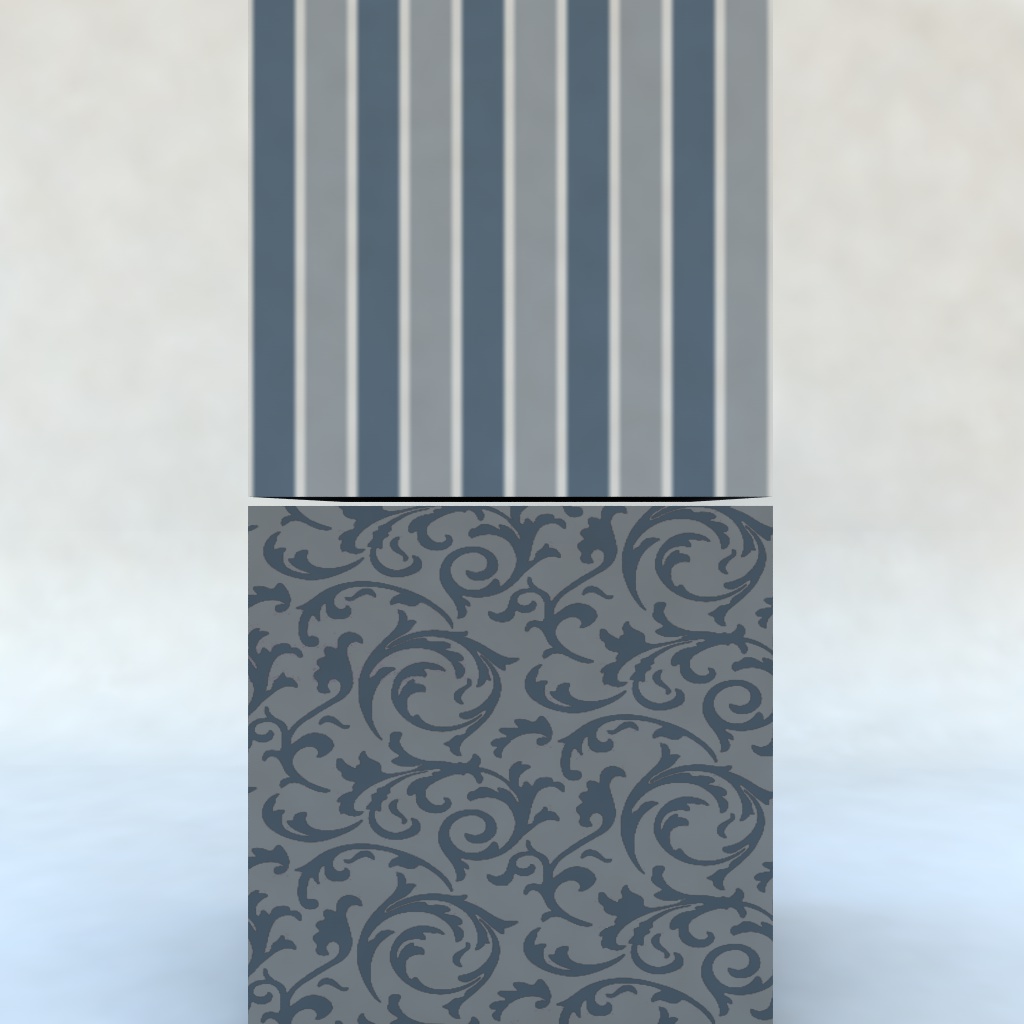

ciao a tutti sto cercando di realizzare una parete composta da 2 tipi di carta da parati: la parte sopra con una carta a righe realizzata tramite un materiale con shader ripeti nel diffuse e con i colori di cui ho bisogno; la parte sotto invece deve avere un disegno ed ho realizzato un materiale mettendo nel layer trasparenza del diffuse l'immagine in b/n che potette vedere sotto. per controllare i colori ho inserito la stessa immagine prima nel trasparenza del diffuse 1 e poi del diffuse 2 invertendone il bianco ed il nero.
mi servirebbe che i colori tra la carta sopra e quella sotto fossero uguali, a me invece anche se nei valori RGB corrispondono risultano di tonalità diverse..... sbaglio qualcosa? non capisco.......

materiale del cubo sotto con i colori che non tornano con quello di sopra

le due carte sopra e sotto hanno colori differenti

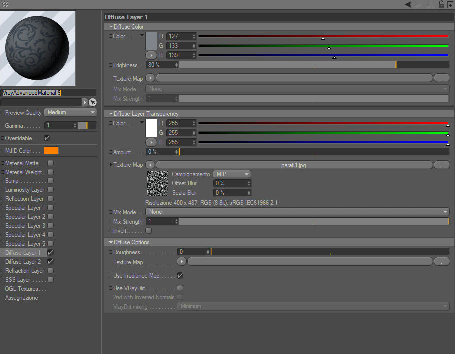

non sono sicurissimo di aver capito.. in pratica il grigio (127,133,139) del diffuse 1 dovrebbe essere uguale al colore 2 del ripeti ?
Se è così, non ti torna perchè il brightness del primo diffuse è all'80%..

ciao allego un'immagine che spero possa chiarire meglio... i brightness di tutti i diffuse di entrambi i materiali sono settati su 80% .... comunque è proprio come hai detto tu : il colore 2 del ripeti è il 127,133,139 e dovrebbe essere uguale al colore del diffuse 1 (che è quello di fondo) della carta da parati

allora ragazzi!! grazie visualtricks grazie del suggerimento ho fatto una prova portando i valori dei 2 diffuse del materiale sotto a brghtness 100% e mi pare che torni ..... non ho capito perchè ma mi sembra di si!! che ne dite??
