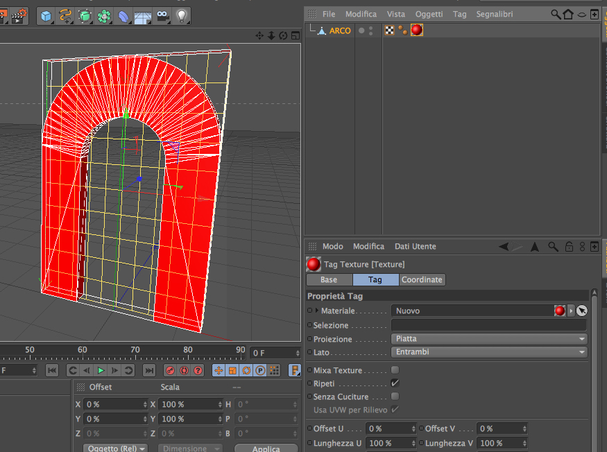

Qui di seguito posto una serie di passaggi per quello che potrebbe essere il procedimento per mappare la parte frontale di un arco, ma questo ovviamente vale per qualunque superficie:
p.s. leggete la descrizione sotto ogni immagine.

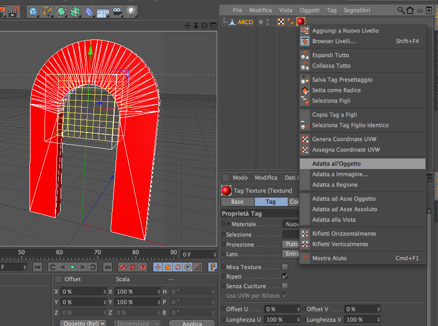

Una volta assegnato un materiale al nostro oggetto impostiamo la modalità di proiezione Flat (Piatta), selezioniamo lo "Strumento Asse Texture", poi tasto destro del mouse sul tag del materiale e scegliamo Adatta All'oggetto.

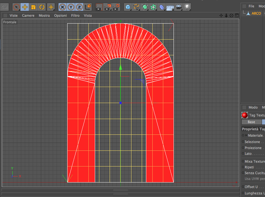

In questo modo la mappatura si adatterà alla dimensione dell'oggetto come possiamo vedere dalla griglia gialla ottenuta selezionando appunto lo "Strumento Asse Texture"

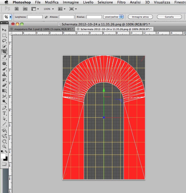

Portiamoci nella vista frontale, e catturiamo la schermata da usare come riferimento in Photoshop
In Photoshop, carichiamo l'immagine poi:<br />- tagliamola seguendo i bordi della griglia gialla<br />- definiamo la risoluzione desiderata<br />- creiamo un nuovo livello e a questo punto siamo pronti per dipingere ciò che vogliamo.

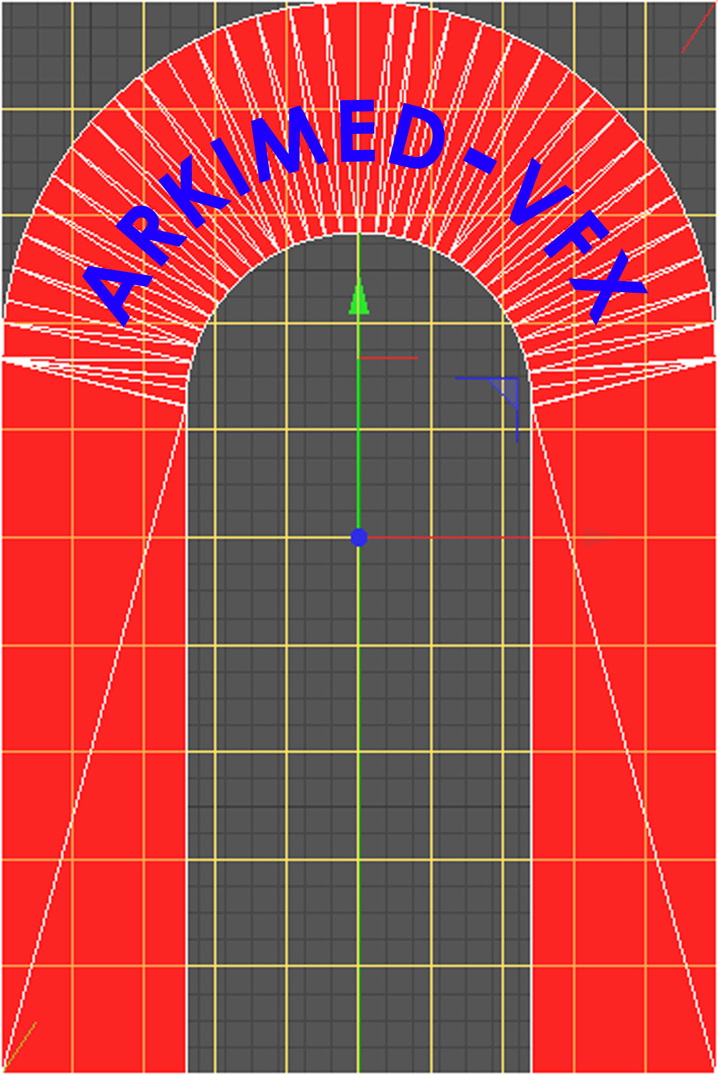

Nel mio caso ho inserto un testo su percorso
Quando abbiamo finito, salviamo la nostra immagine

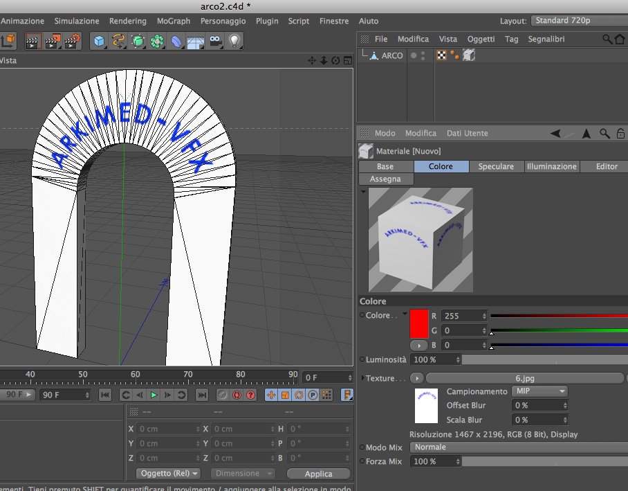

In C4D carichiamo l'immagine nel canale colore del materiale

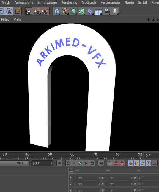

FATTO!
FATTO!

Ok questo per il fronte, e all'interno come te la cavi? 8-)
Senza contare il fatto che devi distorcere la tex di mattoni, farne combaciare la fughe etc.; per me troppo elaborato come metodo poi........
