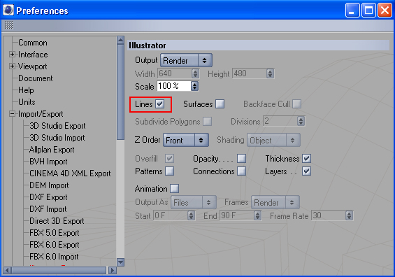

Una sbirciatina-ina-ina al menù File>>Export>>Illustrator, ti dice niente?
Nella successiva finestra tolgi la spunta da Surface e Backface Cull e lasciala su Lines...........

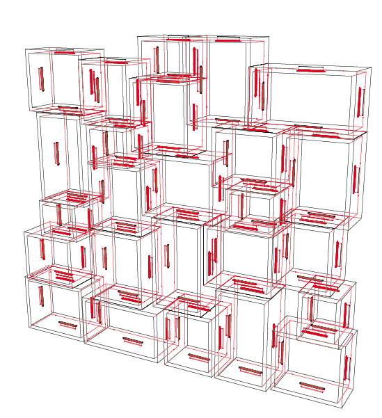

help!
torno sull'argomento esportazione in illustrator da sketch and toon
ma non c'è verso di esportare proprio il disegno così come sketch and toon me lo renderizza?
con le opzioni di esportazione riesco a esportare un vettoriale sì ma con tutte le linee, anche quelle nascoste e ripulirlo è un lavoraccio...

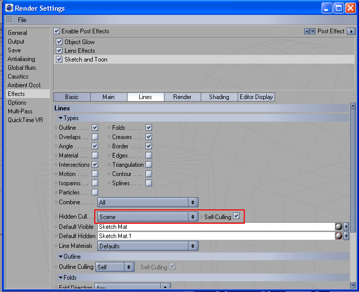

grazie parlmc anche se non mi hai dato esattamente la soluzione mi ci hai fatto arrivare!
ho trovato! :idea:
prima quando mettevo le impostazioni di esportazione su "linee" me le esportava tutte indistintamente, se invece aggiungevo anche "superfici" me le nascondeva, ma mettendoci dei rettangoli grigi sopra e mi ritrovavo comunque nel file tutte le linee nascoste sotto i rettangoli! :nono
ho capito che la cosa importante per separare bene le linee nascoste da quelle visibili è l'impostazione di hidden cull nelle opzioni di rendering (sketch&toon), che è un impostazione che si porta dietro anche in esportazione. Infatti dando un colore diverso alle linee nascoste, illustrator me le importa con quel colore, a quel punto molto rapidamente posso selezionare su illustrator le linee di quel colore e cancellarle!
Se imposto l'opzione hidden cull su "self" si intendono per linee nascoste solo quelle retrostanti di ogni singolo oggetto ma non quelle che un oggetto in primo piano copre stando davanti a un altro oggetto, invece impostando hidden cull su "scene" diventano nascoste tutte le linee della scena che sono coperte da qualcosa (o da altre parti dello stesso oggetto o da altri oggetti)
la cosa è un pò contorta... spero di essermi spiegata!
allego l'impostazione corretta nel caso dovesse servire a qualcuno fare la stessa cosa!

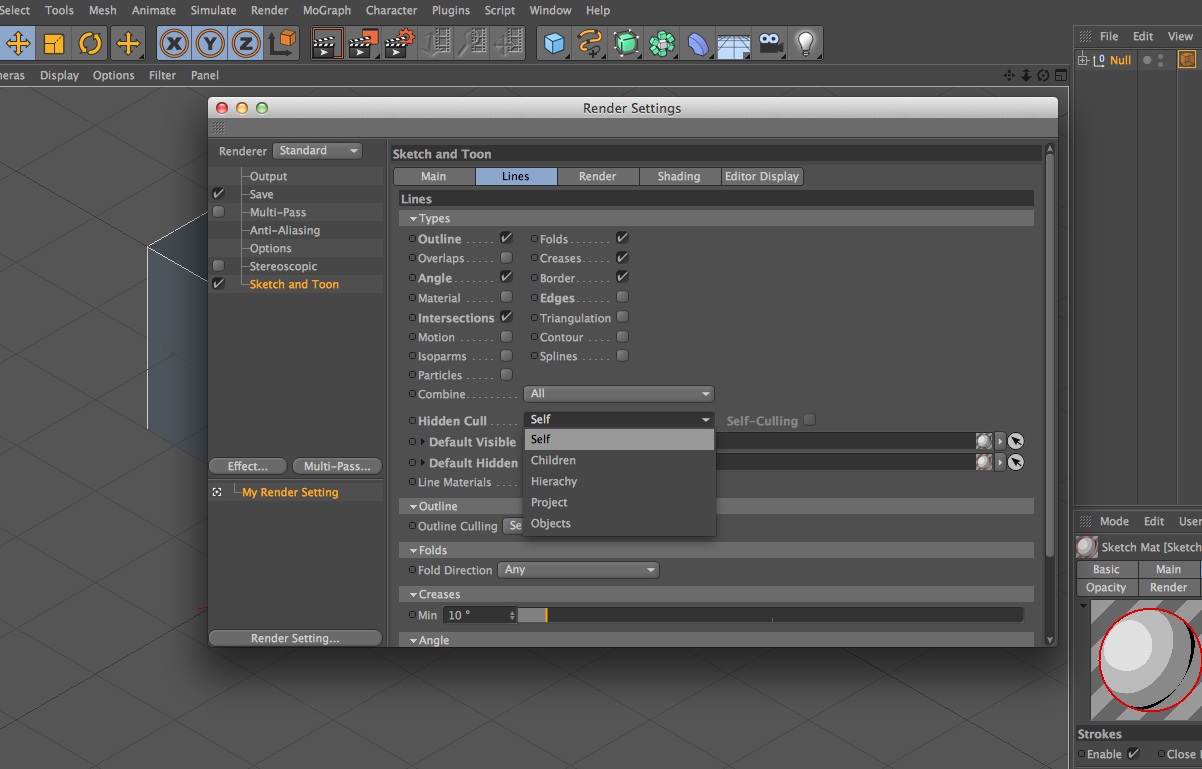

Ciao a tutti, grazie per le dritte! Mi sono davvero utili! Purtroppo però ho un problema... la tendina hidden cull della mia versione di C4D (r13) non ha l'impostazione scene... possibile? Sto cercando di fare un'assonometria isometrica al momento...
Ecco come mi appare il menu a tendina

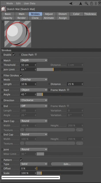

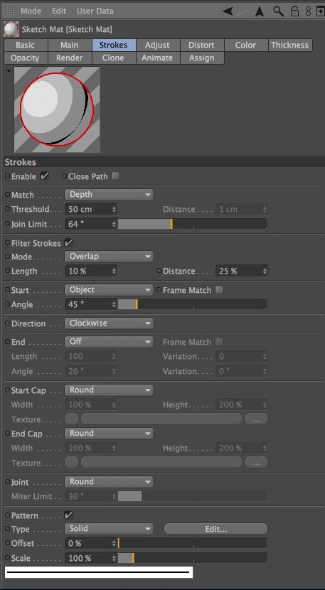

1) il primo è trascurabile... nelle impostazioni del materiale nascosto ho selezionato nella paletta strokes/pattern/type l'opzione solid, ma la linea, quando la esporto in illustrator viene comunque dashed... cosa sbaglio?
Queste le mie impostazioni...
