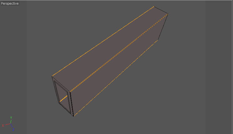

:) uau grazie Arkimed!
e' un modello da rhino
in c4d ho solo detriangolato,cancellato punti,ottimizzato
e poi ho smussato con bavel ... e poi o fuso alcuni poligoni trangolari che si sono formati successivamente.
questo e' quello che si presenta dopo l'ok al messaggio RELAX UV ERROR
Posts: 3978
Location: Torino
Re: quando si presenta un RELAX UV ERROR
Post by Arkimed »
mmm dalle immagini è un po' difficile capire il motivo... penso sia dovuto al fatto che quei poligoni sono troppo lunghi e sottili... però ci sono quelle micro interruzioni che non capisco se sono un difetto di visualizzazione o altro.

ecco il file!

Post by Arkimed »
Ciao Paolic,
come supponevo... ho creato due tagli trasversali lungo l'oggetto e il problema è svanito.
Per quanto riguarda le normali invertite, il problema è dato dal tag Normale che gli hai assegnato... elimina quel tag e inverti le normali, vedrai che funziona.
