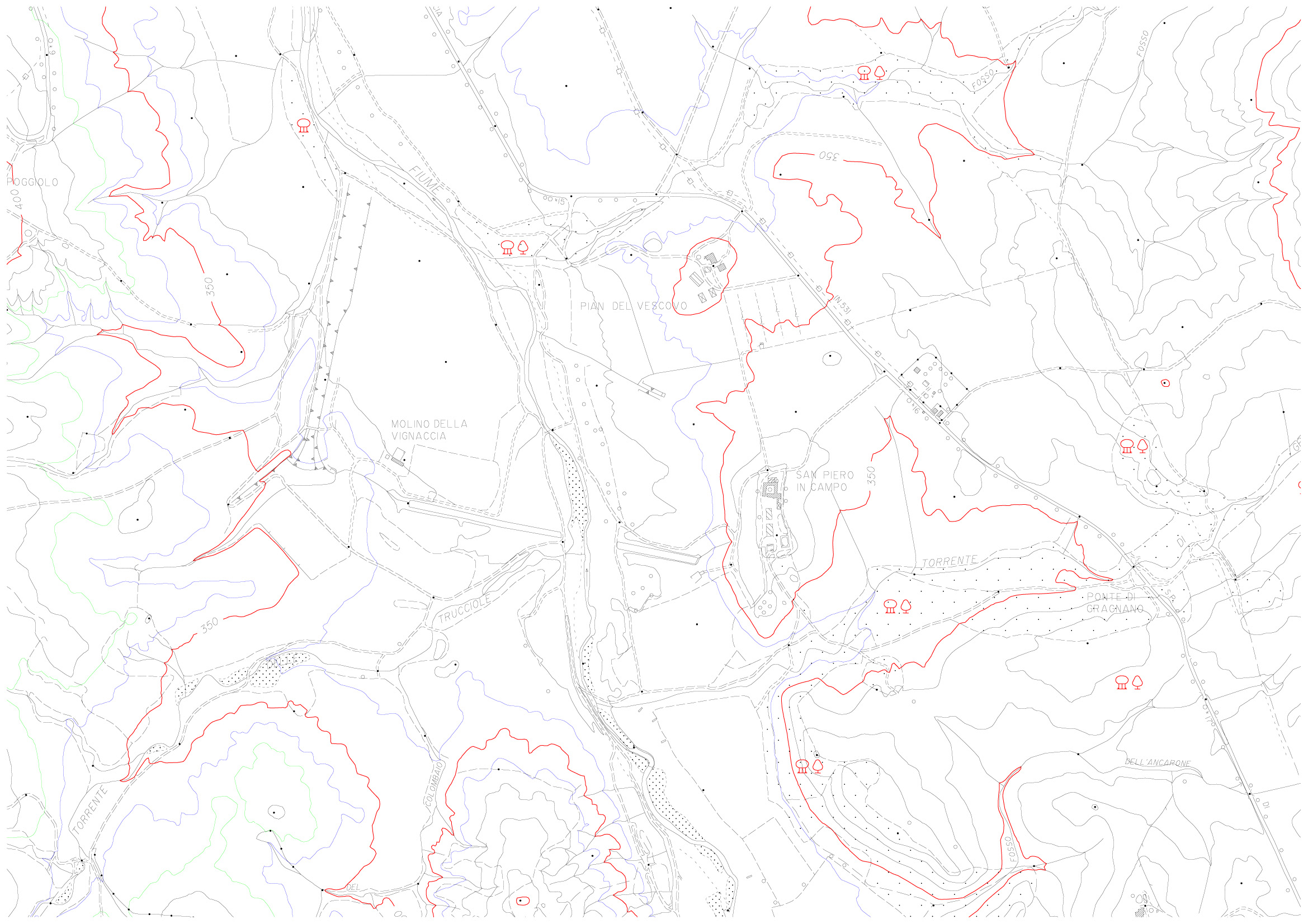

Praticamente io batto la PRIMA curva, poi dato che ho una mappa al 10000 le curve sono ogni 10 m, troppo!!! allora ho necessità di infittirle, vorrei quindi battere a occhio una spline INTERMEDIA o 2, e dopo trasferire i punti delle copie della PRIMA curva su quelle INTERMEDIE. se non faccio così non posso utilizzare spline che non siano copie, altrimenti non so da quanti punti sono formate. Comunque ti allego anche una mappa almeno ti fai un'idea!!!
NB. La linea rossa è quota 350m, quella che io uso come 0
