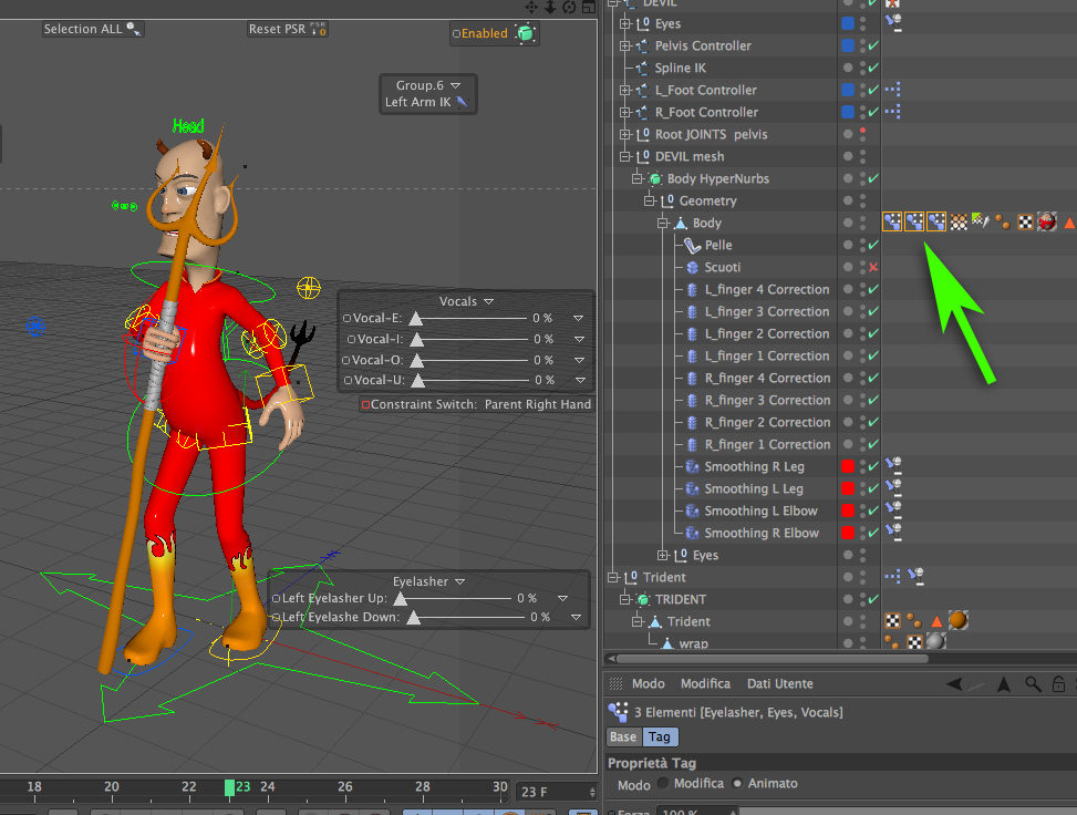

Ok trovato!
Ho fatto delle prove sul rig del diavoletto che oltre alle joints ha un po' di deformatori applicati... ho provato ad escludere di volta in volta le varie tipologie a alla fine ho scoperto che i responsabili sono i tag PoseMorph.
Quindi su un rig che ha dei tag posemorph applicati, il comando Stato Corrente ad Oggetto non funziona... viceversa funziona tranquillamente.
Ok allora ti invio il link del diavoletto in pm.
