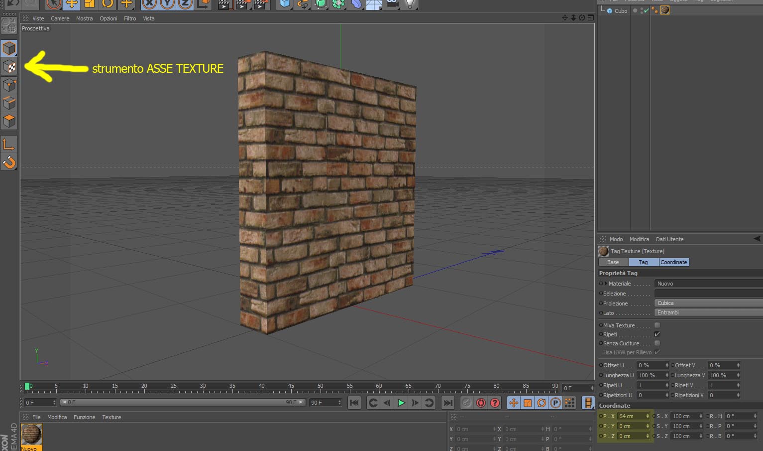

Re: texture lungo uno spigolo

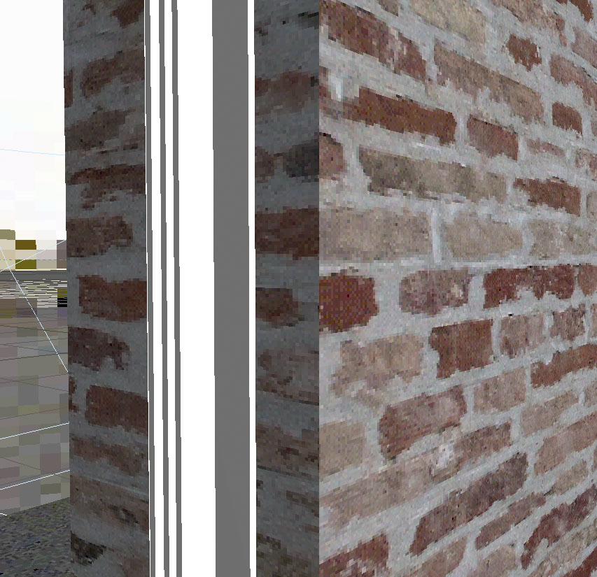

...Si, la proiezione cubica va bene per la texture che stai usando ( che ha continuità tra il primo e l'ultimo tassello in orizzontale).hurricane wrote:secondo me va bene la proiezione Cubica, poi con lo Strumento Asse Texture o direttamente con le Coordinate negli attributi della tex sposti quest'ultima fino a far coincidere l'immagine nello stesso punto!
Specchiare la texture (ruotarla di 180°usando proprio lo strumento Asse Texture), invece, ti permette di avere, nello spigolo, proprio la stessa linea di "pietre" in verticale.eros wrote:Il tuo metodo potrebbe essere una soluzione, anche se non praticissima.
Gianluca
alla fine spostando la texture nelle coordinate ho raggiunto il risultato voluto. Avendo però varie finestre sul muro, da cui si vede lo spessore dove voglio la contitnuità della texture, ad ogni finestra ho dovuto riassegnare il materiale ai poligoni che formano lo spessore in modo da poter agire indipendentemente.
