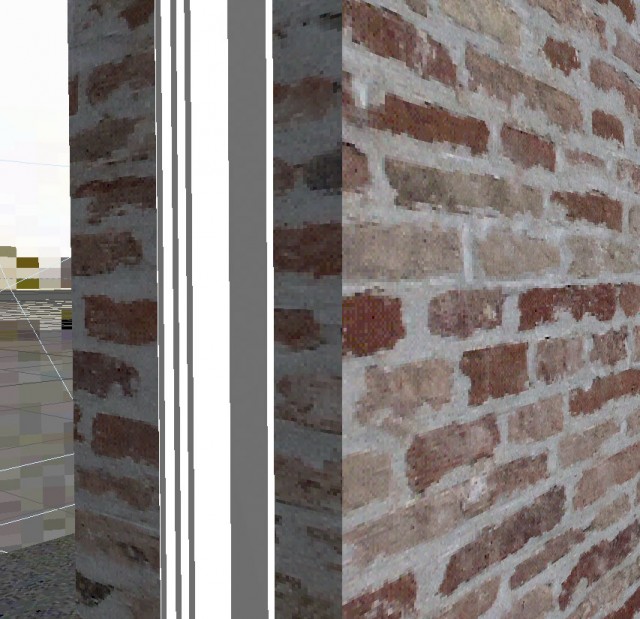

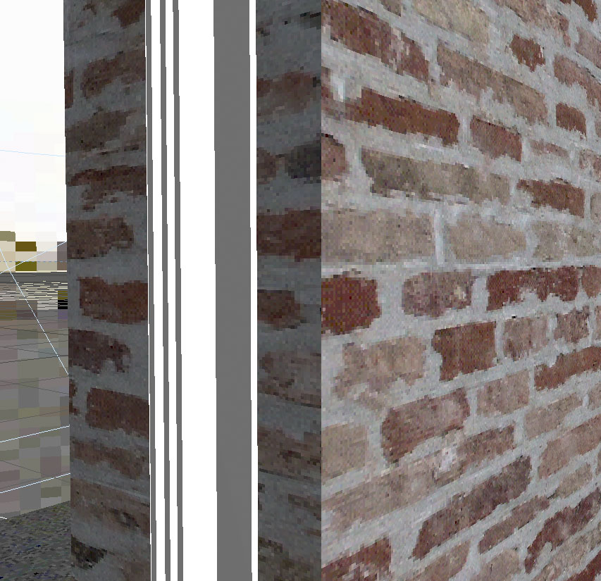

Dovrei mappare un semplice muro con una texture di mattoni, in modo che la texture prosegua in modo continuo da una faccia all'altra nel senso orizzontale, ad esempio fra la facciata principale e quella che costituisce lo spessore del muro, visibile alle finestre. Ho provato tutte le proiezioni ma non ho trovato nulla di soddisfacente. Facendo delle prove su un cubo ho visto che, nonostante la semplicità del modello, il problema rimane: l'unica soluzione è ottenere il cubo tramite estrusione di una spline quadrata, allora sembra più gestibile, ma con il muro che è più articolato non saprei come fare: forse anche con questo, partendo da un estrusione anziché un cubo tutto sarebbe più semplice? altre soluzioni? Iniziare a guardare Bodypaint potrebbe essermi utile?

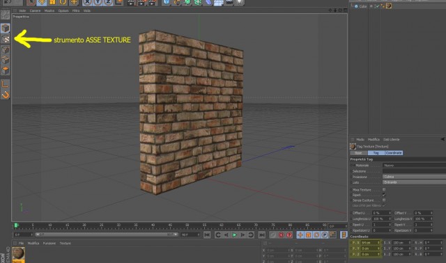

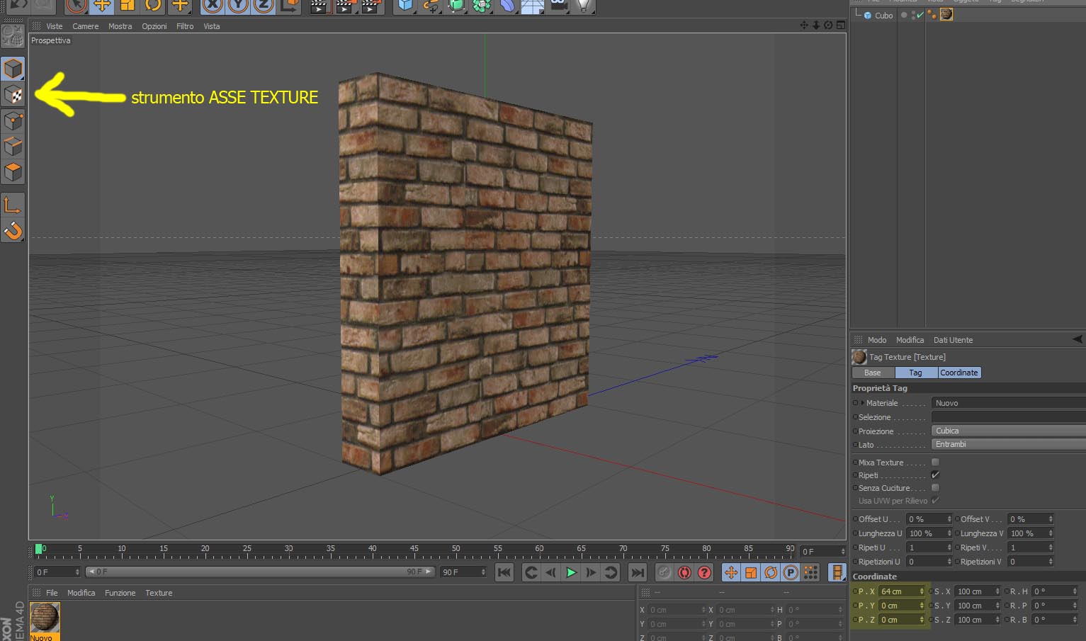

Mha..... secondo me va bene la proiezione Cubica, poi con lo Strumento Asse Texture o direttamente con le Coordinate negli attributi della tex sposti quest'ultima fino a far coincidere l'immagine nello stesso punto!

Specchiare la texture (ruotarla di 180°usando proprio lo strumento Asse Texture), invece, ti permette di avere, nello spigolo, proprio la stessa linea di "pietre" in verticale.

alla fine spostando la texture nelle coordinate ho raggiunto il risultato voluto. Avendo però varie finestre sul muro, da cui si vede lo spessore dove voglio la contitnuità della texture, ad ogni finestra ho dovuto riassegnare il materiale ai poligoni che formano lo spessore in modo da poter agire indipendentemente.
