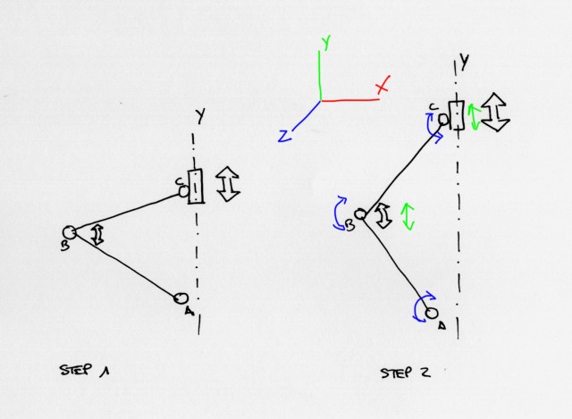

Sono in erca di aiuta, non riesco a ricreare i movimenti di un oggetto molto simile ad un cricco

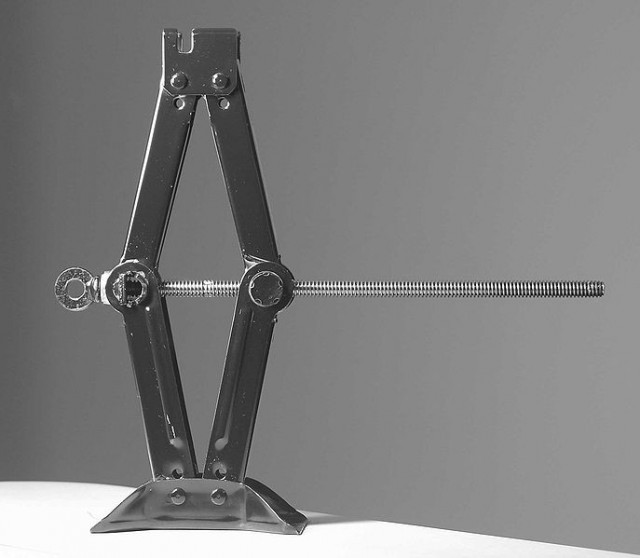

Dovrei creare in cinema un meccanico,che per il tipo di movimento assomigli un po' al cricco di un'auto (allego immagini per meglio capire).
Per spiegare meglio cosa devo fare ho realizzato uno schema fatto a manonel quale spiego il risultato che devo ottenere.
  • La cerniera A rima fissa (nel senso che non si può muovere lungo gli assi XYZ ma può solo ruotare lungo l'asse Z)
    La cerniera C potrà muoversi solo smungo l'asse y
    I tratti AB e BC devono rimanere sempre della stessa misura
Alla fine vorrei ottere che muovento il punto c lungo l'asse Y in alto o in basso tutto il resto si muovesse di conseguenza.
Non so se mi sono spiegato nel migliore dei modi, ma se qualcuno riesce a darmi qualche indicazione sul come procedere ne sarei grato.
Allego anche il file C4D con lo schema in 3D.
Grazie in anticipo a chi mi aiuterà.
Schema meccanisco.c4d.zip
(555.54 KiB) Downloaded 111 times

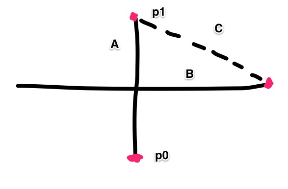

Io andrei in maniera abbastanza pesante giù di xpresso creando qualche regola per far si che i vertici di una o più spline di riferimento si spostino come si sposterebbero i bracci del cricchetto
Prima di tutto occorre passare da Pitagora
se guardi nello schema in allegato il cricchetto non è nient'altro che 2 triangoli rettangoli
p0 è il punto alla base che deve rimanere fisso
p1 è il punto che si muove lungo l'asse
A è un lato della base del triangolo ed è noto
la sua formula è (p1.y - p0.y )/ 2 che in soldoni è la differenza delle coordinate y diviso 2
anche C è noto e lo stabilisci te perchè è la lunghezza di un braccio e non varia
a questo punto l'incognita è B che serve per capire dove posizionare il punto che unisce B e C
il caro pitagora direbbe B=sqrt(C^2-A^2)
che tradotto vuol dire la radice quadrata di C al quadrato meno A al quadrato
una volta ottenuto B dovresti sommarlo alle coordinate intermedie tra p0 e p1
questo semplificando il fatto che stai lavorando su una vista frontale o laterale, se il cricchetto è inclinato la questione si complica ulteriormente con i vettori (ma te lo sconsiglio se non vuoi affrontare a mani nude le matrici di rotazione :// )
Praticamente con tutto sto castello matematico crei i bracci con delle spline e sposti i vertici sui punti calcolati, modelli i bracetti e li adatti sulle spline con lo spline wrap
Questa potrebbe essere una soluzione....o almeno quella che seguirei io
Spero di esserti stato di aiuto

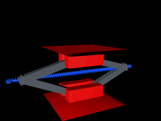

ma che ci devi fare ? Cioè, può essere una cosa dinamica ? Perchè ad esempio nelle nuove dinamiche della R13 ci sono vari tipi di giunti che ti permetterebbero di ottenere quel movimento abbastanza facilmente.
abe3d
Posts: 1155
Re: Creare movimento di un cricco
Post by abe3d »
...anche con i tag limita, un paio di catene ik e un paio di piccoli nodi xpresso ( per sollevare il punto C con un nodo dati utente e per far ruotare la vite senza fine, quando si solleva il punto C), si può ottenere quello che vuoi fare ...
Domani se riesco, ti posto uno schemino
@ cappellaiomatto, ti diverti a spaventare la gente ?? :lol: :lol: :lol: ( scherzo naturalmente)
abe3d
Posts: 1155
Post by abe3d »
eccolo...
Cricco.rar
(404.03 KiB) Downloaded 108 times
