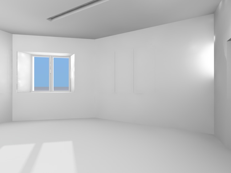

Ho modificato l'impostazione della luce area...spero vada bene : avevo calcato su GI e sole + cielo perche', gironzolando sui vari forum, m'era parso che le indicazioni che si davano erano quelle di mantenere le luci area attorno al 10-30% mentre i valori di Gi venivano ad attestarsi su grandezze molto maggiori (450, 500...cosi' come per sole e cielo).
Cmq, son qua per imparare e penso si veda.
Ti invio le immagini relative alle ultime modifiche : IG e' a 150-200 (rispettivamente IP e IS) mentre la luce area e' al 60% con valori intatti di decadenza.
Mi sembra un po' buia, a dire il vero...anche se attorno alla finestra pare ci siamo. O no?

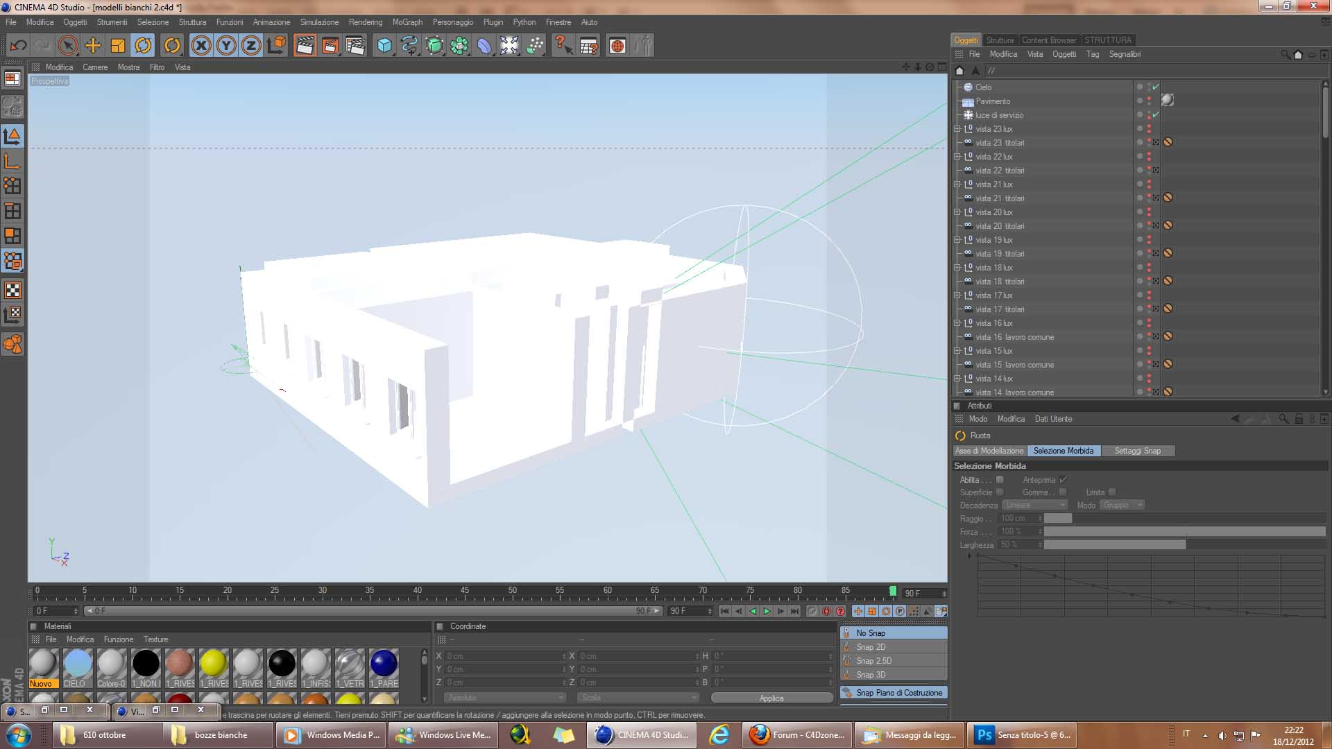

ti posto uno screen col sole : spero si veda.
In realta', la finestra in questione si trova a nord, rispetto a questo orientamento solare.
P.s. : ma devo spostare il sole, ogni volta che cambio stanza?

SOTT wrote:Che la luce area sia posizionata internamente alla stanza o esternamente in prossimità del serramento
Ehm no, se dimentica di spuntare "solo asse z" e la mette dentro sai il casino che si crea in quella zona.... vedi quel bel quadratone di luce bianco che annuncia la scesa dell'arcangelo in terra.... è il retro dell'area che fa luce
Esterno, completamente esterno, poggiato al muro esterno....

ho posizionato il sole secondo le coordinata di Milano, citta' dove e' situato l'immobile ed ho corretto la luce area (intensita' al 60%) secondo le ultime indicazioni di Fofo.
Mi sembra ancora buia, all'interno.
