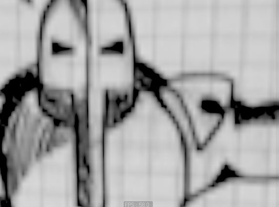

Ciao, è da molto che manco, perchè mi stavo dedicando ad altro, sempre col 3d, ma con il CryEngine 3, noto motore grafico per il game development.
Arrivo al punto, devo modellare un personaggino, e mi è stata passata un'immagine da usare come blueprint o quasi. Dopo averla aggiustata con photoshop, sono passato alla modellazione. Ho caricato la texture e applicata a un piano che mi farà da "sfondo guida" per il tizio. Ma la texture si vede sfumata, sia da vicino che da lontano. Vorrei capire come rendere la texture visibilmente migliore. In parole povere, vorrei vedere la texture come quando la renderizzo. Posto due immagini per afferrare il concetto.
Sfuocata in viewport

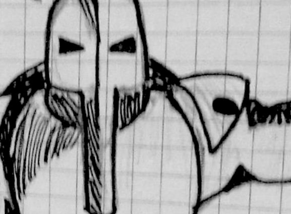

Visualizzazione dopo il rendering
Come posso ottenere ciò??
PS: ho anche provato a modificare le impostazioni dell' openGL, portandolo a 4, ma non ottengo comunque nulla.

Ciao, guarda apri il materiale e clicca sulla voce Editor dovrebbe essere Anteprima Dimensione Texture.
Fai una prova!

Grazie mille...funziona!
