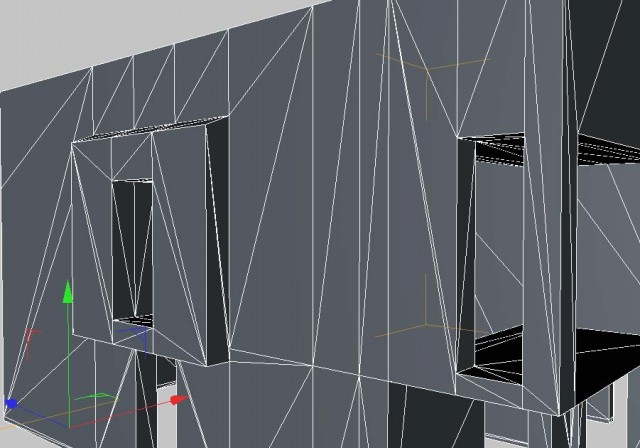

Ciao a tutti, ho cominciato a rimettere mano a un lavoro che avevo fatto con 3ds max.Il problema é che esportandolo in .3ds, mi si creano delle linee oblique che vanno a sporcare tutte le geometrie. Ora sto ripulendo a mano quelle più importanti per fare qualche smussamento. Esiste un modo per evitare questo problema durante l'esportazione?

Linee oblique? Intendi dire le facce che dovrebbero essere quadrate sono triangolate? Postaci una snapshot :)

esattamente, come da immagine. La geometri in 3ds max ovviamente é pulita, in pratica contiene solo linee e i prolungamenti verticali delle varie porte/finestre

Confermo quanto detto da MZ, sono triangoli. Puoi attenuarne il quantitativo richiamando il comando de triangola nel menù mesh > comandi > de triangola

Grazie intanto per l'aiuto. Ho provato, alcune le toglie ma ne lascia comunque molte. Un metodo più efficace, magari facendolo direttamente in 3ds max, deve esistere. Mi vien male a pensare che ci sia sempre sto lavoraccio da fare.

Ho trovato la soluzione! bastava esportarlo in .fbx invece che in .3ds .Grazie comunque per la disponibilità!
