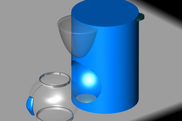

Sto esplorando tutte le potenzialita' di C4D CE 6.3, mi sapete dire se e' possibile simulare la caduta di un liquido?
Sto tentando di modellare una caffettiera americana e volevo fare un'animazione della "caduta" del caffe' dal filtro alla brocca.
Si, lo so che dovrei concentrarmi piu' sulla modellazione ma volevo avere un'overview globale :)
Grazie
Kaneda

Ciao, la versione CE e' un po vecchiotta, cmq apparte quello avresti necessita' di utilizzare un plugin che si chiama FIZZ per la simulazione delle particelle con gravita', oppure con le ultime versioni si ricorre a ThinkingParticle che e' il sistema particellare avanzato, da unire poi alle metaball...direi che e' la soluzione vincente.
Le particelle standard di C4D che hai anche nella CE penso, ma non ne sono sicuro, supportano collisioni e dinamiche, ma non interagiscono con gli oggetti ma con dei modificatori..
