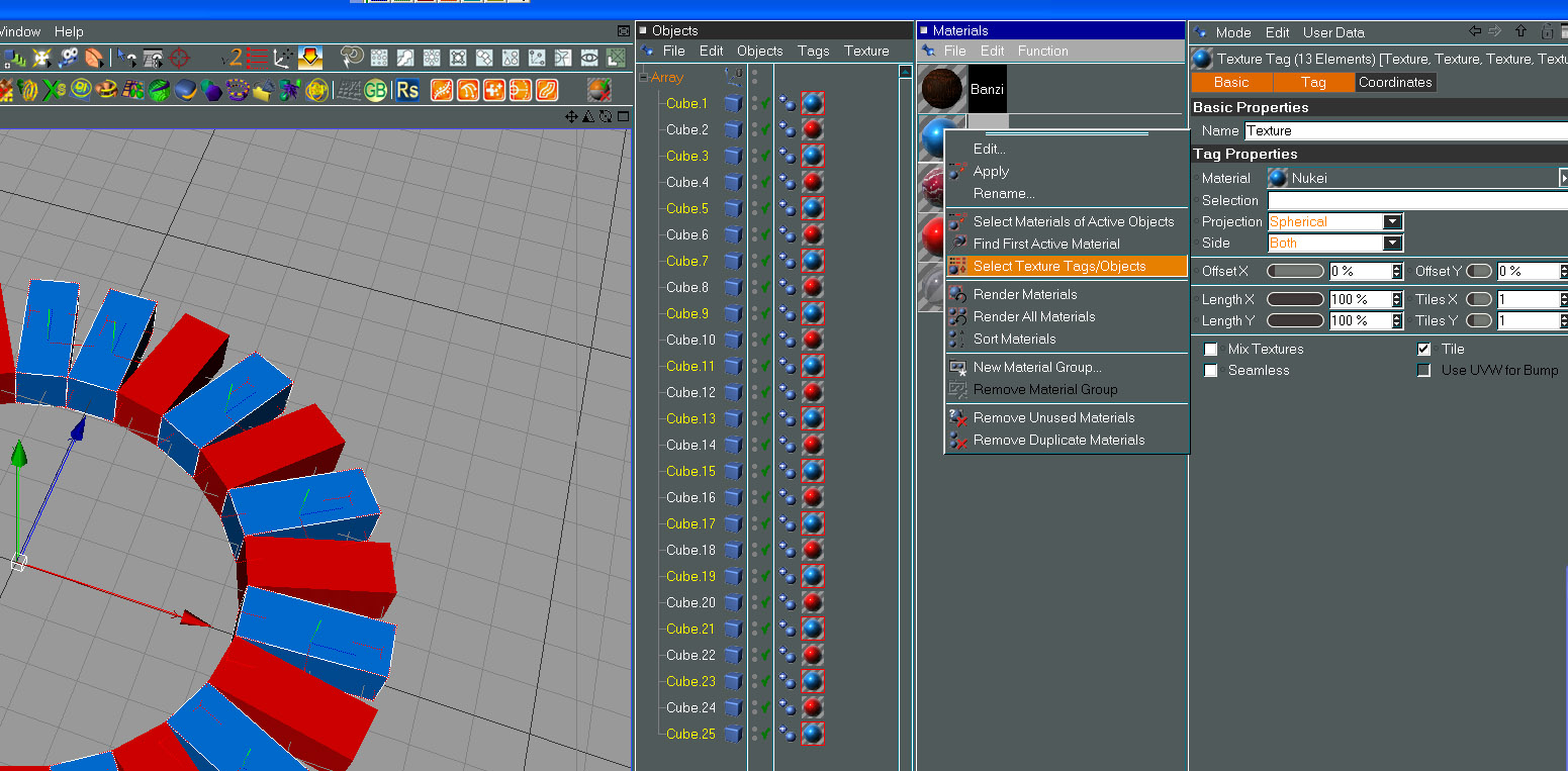

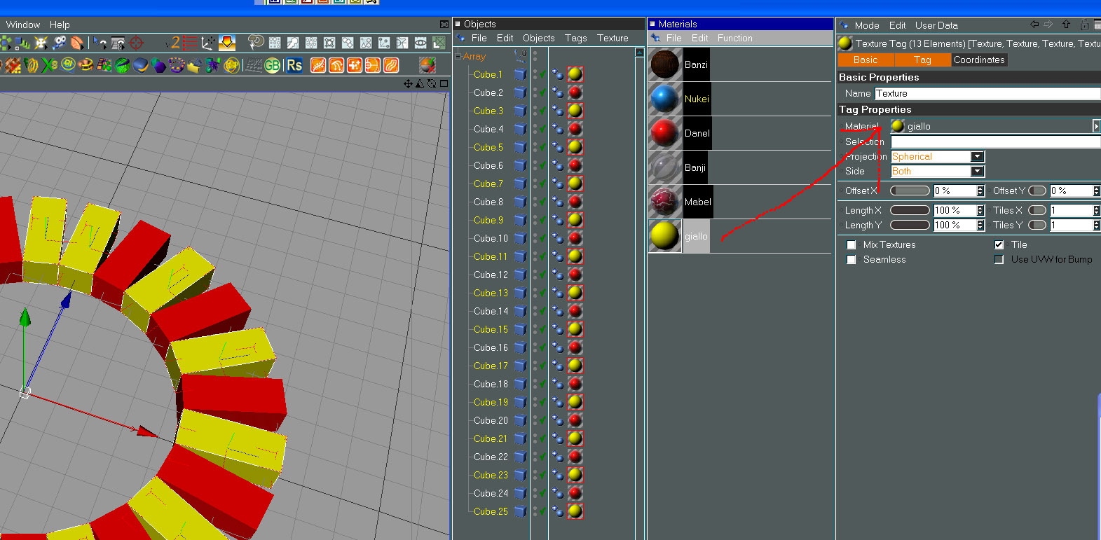

m_c
Posts: 281
Joined: Wed Sep 22, 2004 6:40 pm
Post by m_c »
per selezionare tutti i tag dello stesso materiale (nel mio esempio blu) dx mouse sul materiale in Material manager(o menu function)>select texture tags/objects. ora tutti i tag sono attivi> in material manager selezioni il materiale nuovo(giallo nel mio esempio) e drag nella finestra del tag properties. fatto.

m_c wrote:per selezionare tutti i tag dello stesso materiale (nel mio esempio blu) dx mouse sul materiale in Material manager(o menu function)>select texture tags/objects. ora tutti i tag sono attivi> in material manager selezioni il materiale nuovo(giallo nel mio esempio) e drag nella finestra del tag properties. fatto.
GRAZIE! Funziona :D
