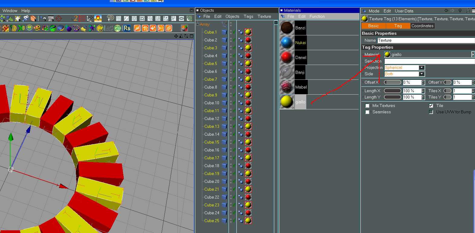

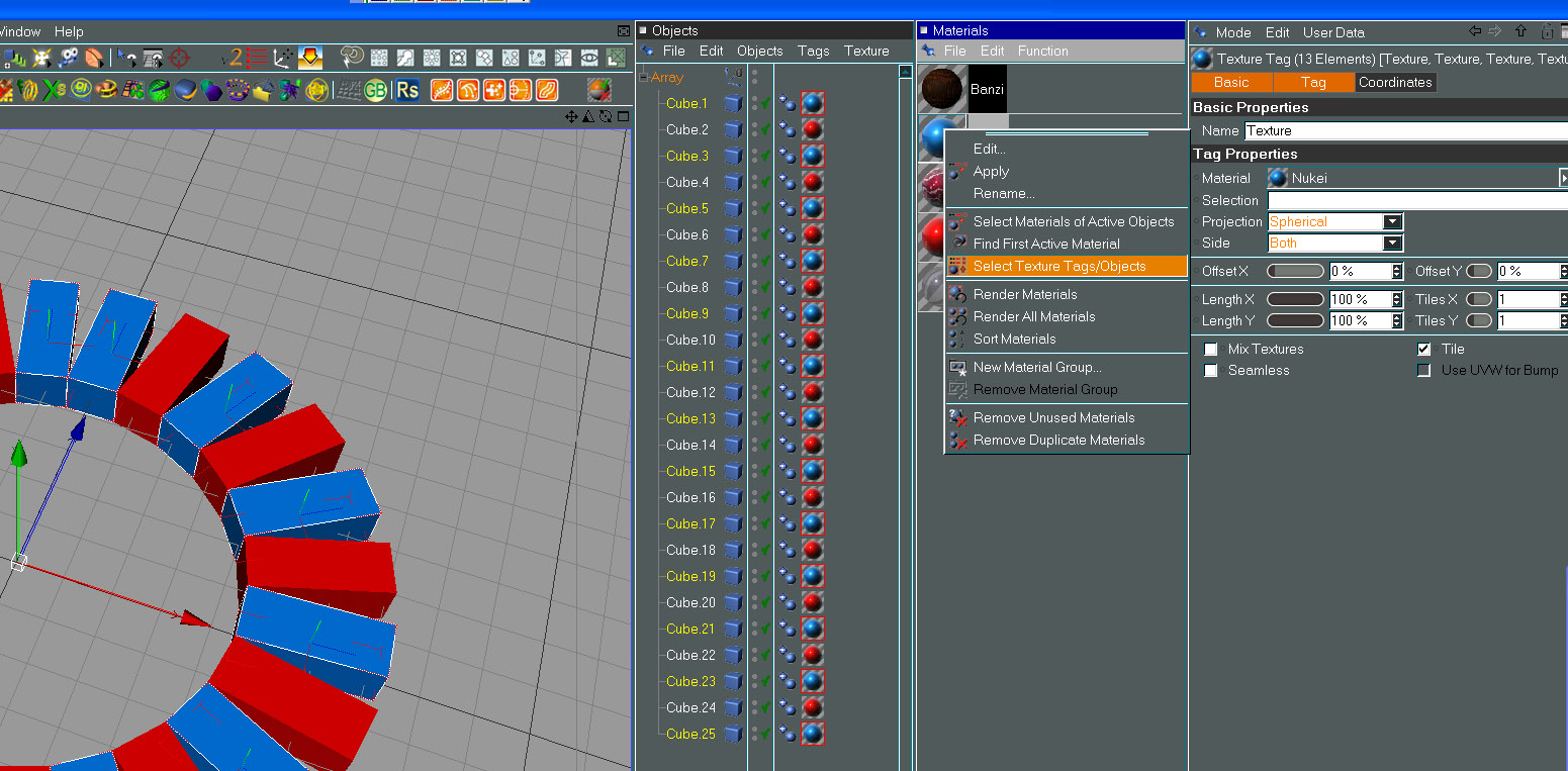

per selezionare tutti i tag dello stesso materiale (nel mio esempio blu) dx mouse sul materiale in Material manager(o menu function)>select texture tags/objects. ora tutti i tag sono attivi> in material manager selezioni il materiale nuovo(giallo nel mio esempio) e drag nella finestra del tag properties. fatto.
change mat 1.jpg (295.2 KiB) Visto 3045 volte
change mat.jpg (305.01 KiB) Visto 3045 volte

m_c ha scritto:per selezionare tutti i tag dello stesso materiale (nel mio esempio blu) dx mouse sul materiale in Material manager(o menu function)>select texture tags/objects. ora tutti i tag sono attivi> in material manager selezioni il materiale nuovo(giallo nel mio esempio) e drag nella finestra del tag properties. fatto.
GRAZIE! Funziona :D
