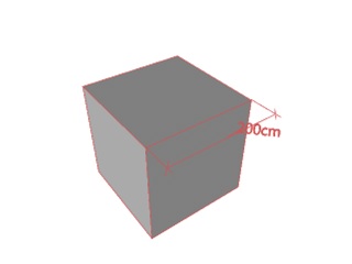

sull'oggetto misura e costruzione non ti saprei dire. Per queste cose, personalmente uso un oggetto xpresso che avevo trovato in rete tempo fa e che permette di fare questo:
Il file è ovviamente gratuito, ma aspetto il consenso dei mod del forum per poterlo postare

...Come volevasi dimostrare, è bastato dormirci un po su. Dunque bisogna si rendere la misura un oggetto come dicevo in precedenza, ma anche attivare la renderizzazione dell'HUB dalle opzioni di rendering. Naturalmente questo funziona in anteprima Hardware. Facile no??
