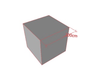

Buongiorno Italiani in par condicio, mi trovo alle prese con l'oggetto misura (misura e costruzione)
e mi chiedevo come poterlo renderizzare, ho provato con il cell render, con lo sketch and toon, con l'anteprima software e con l'anteprima hardware. Nell'ultimo caso, se dalla misura si crea un "oggetto misura" ( crea oggetto dalle opzioni dello strumento), il render mostra la traccia (non troppo chiara a dire la verità) ma non la distanza.
C'è una soluzione secondo voi??

sull'oggetto misura e costruzione non ti saprei dire. Per queste cose, personalmente uso un oggetto xpresso che avevo trovato in rete tempo fa e che permette di fare questo:
Il file è ovviamente gratuito, ma aspetto il consenso dei mod del forum per poterlo postare

Grazie Caleidos4D, mi sembra di aver già visto questo metodo, il mio problema è che dovrei esportare le misure di un intero progetto ( un appartamento) e con il comando misura mi veniva facile, comunque attendiamo, magari la soluzione viene da sola...

...Come volevasi dimostrare, è bastato dormirci un po su. Dunque bisogna si rendere la misura un oggetto come dicevo in precedenza, ma anche attivare la renderizzazione dell'HUB dalle opzioni di rendering. Naturalmente questo funziona in anteprima Hardware. Facile no??
