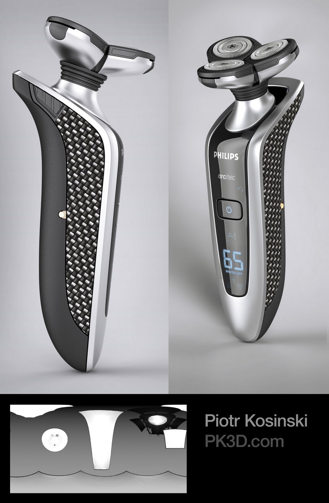

Quoto entrambi gli amici sopra; il mio consiglio è un artificio e te l'hò suggerito perché ho pensato che la scena ti fosse stata imposta così, cioè una stanza con pavimento in legno; adesso che parli di cielo credo che anche l'ambiente l'hai ideato tu; quindi perdonami, ma non è l'ambiente giusto per renderizzare cose del genere; secondo me ti conviene creare un set con un piano ricurvo dietro l'oggetto ed un HDRI adatta allo scopo - dovresti ottenere una cosa del genere!
L'immagine HDRI è quella che vedi sotto in piccolo; devi cercare quel tipo di HDRI.
