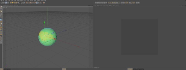

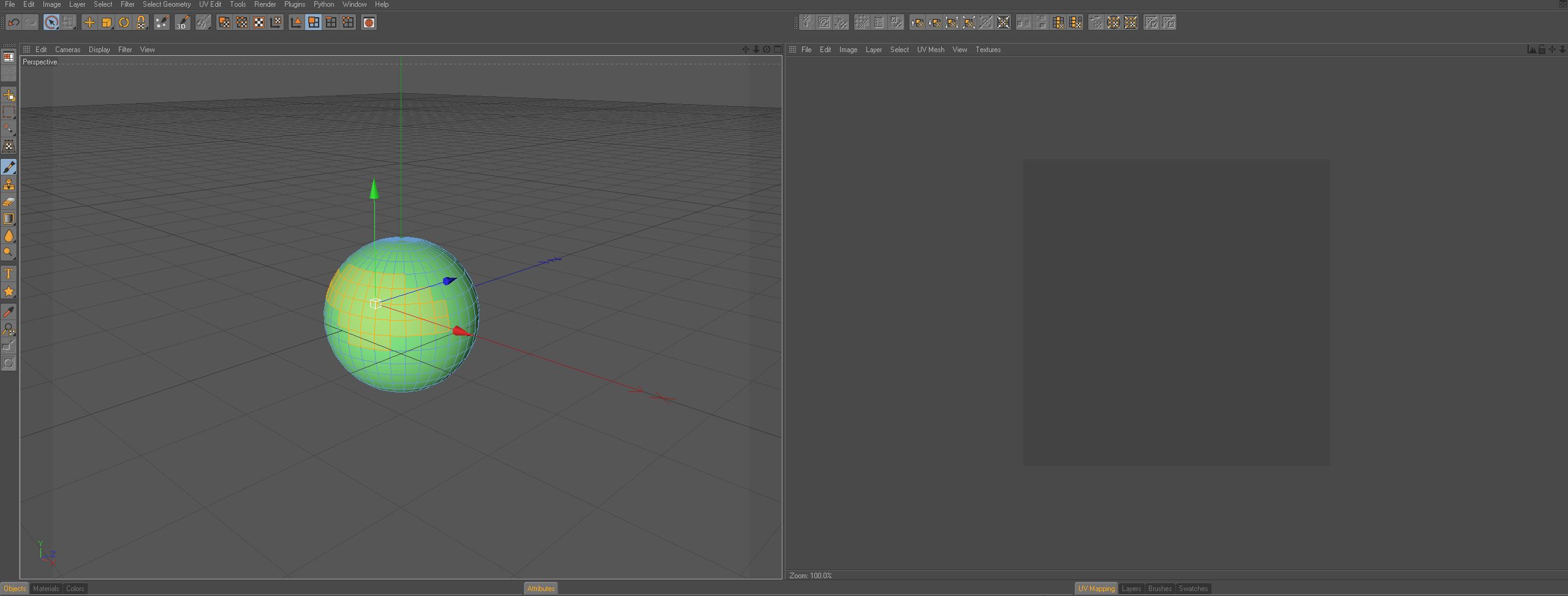

in pratica quando vado nel layout di uv edit credo di avere un problema dio visualizzazione..
sulla finestra sulla destra non mi esce la griglia
vedi immagine
Re: BP uv edit layout
nella finestra di destra vai nel menu Mesh UV e scegli "Mostra Mesh UV"
