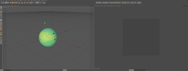

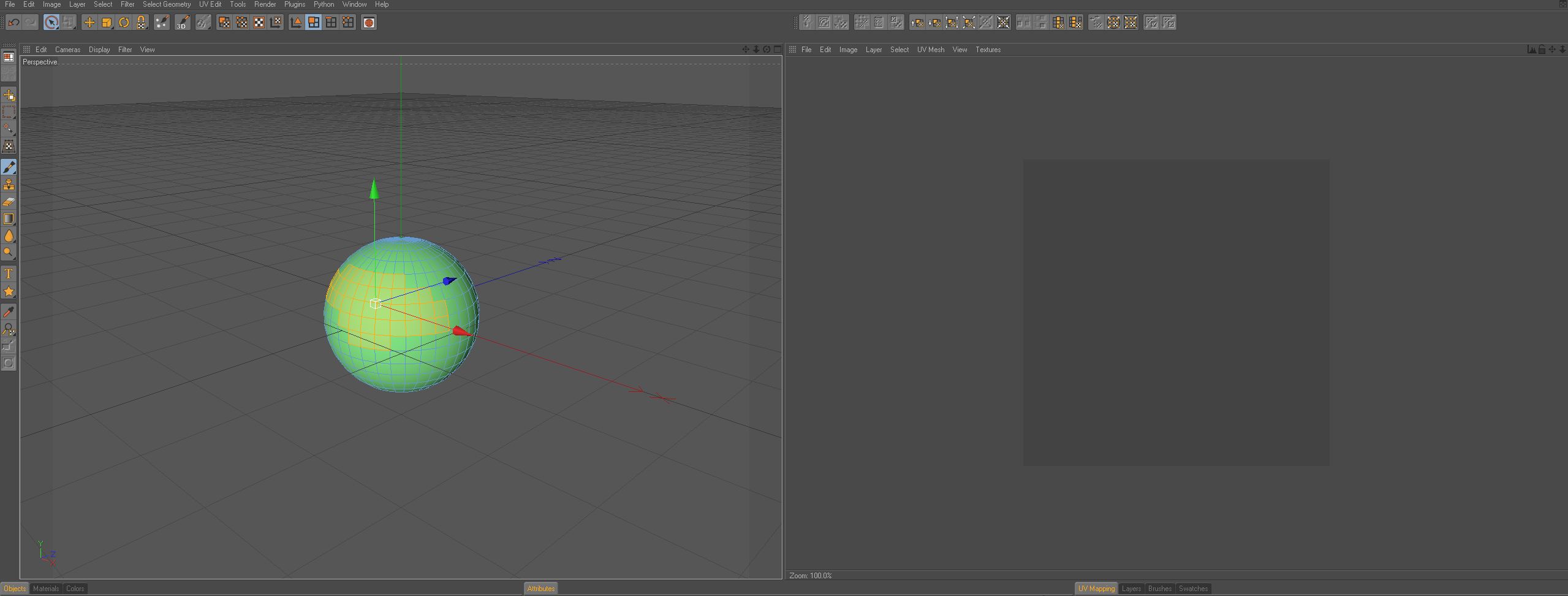

Ciao sto facendo un tutorial su uv mapping..
in pratica quando vado nel layout di uv edit credo di avere un problema dio visualizzazione..
sulla finestra sulla destra non mi esce la griglia
vedi immagine
Messaggi: 3978
Località: Torino
Re: BP uv edit layout
Messaggio da Arkimed »
Ciao Bardouk,
nella finestra di destra vai nel menu Mesh UV e scegli "Mostra Mesh UV"
