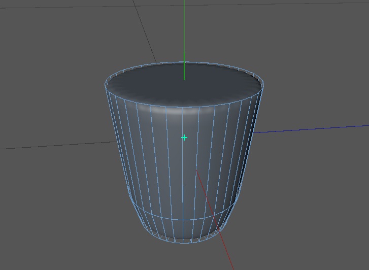

problemi con la mesh in hypernurbs
se la metto in hypernurbs mi da l'effetto dell'immagine 2 che di solito risolvevo facendo un inner extrude di 0 ma facendolo viene comunque uno schifo che potete osservare in immagine 3, come risolvo?

Re: problemi con la mesh in hypernurbs
Sopra dovrebbero esserci dei tappi quadrangolari o al massimo un ngon piccolino ma dove i poligoni iniziali sono quadrangoli.
Prendi un disco di cinema4D, che trovi nelle primitive, vedrai che nel centro e' fatto di triangoli, aumenta la suddivisione centrale e vedrai che tagliando nel centro realizzerai dei quadrangoli, prima o poi nella parte centrale avrai o un Ngon o un tappo fatto di triangoli ma sara' talmente piccolo che non dara' fastidio. Quindi devi tagliare con il coltello in loop lasciando l'ngon solo piccolino nel centro.
molto esaustivo XD grazie millemasterzone wrote:Beh e' naturale perche' cinema4D crea sul tappo dell'oggetto un Ngon, ovvero un poligono a X numero di lati, che nell'ypernurbs fa solo un po di casino, considera che un Ngon alla fine e' realizzato da circa tot triangoli virtuali che nella Hyper fanno un po di casino e creano quelle nervature.
mz
