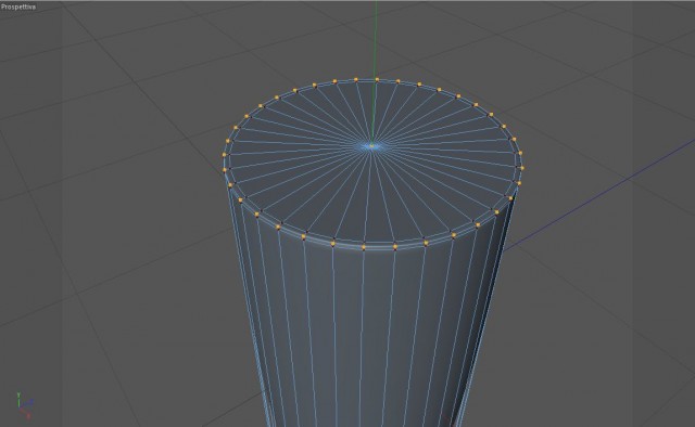

raga qui ho una mesh dove potete vedere che la parte superiore è fatta con close polygon hole quindi priva di spigoli

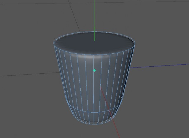

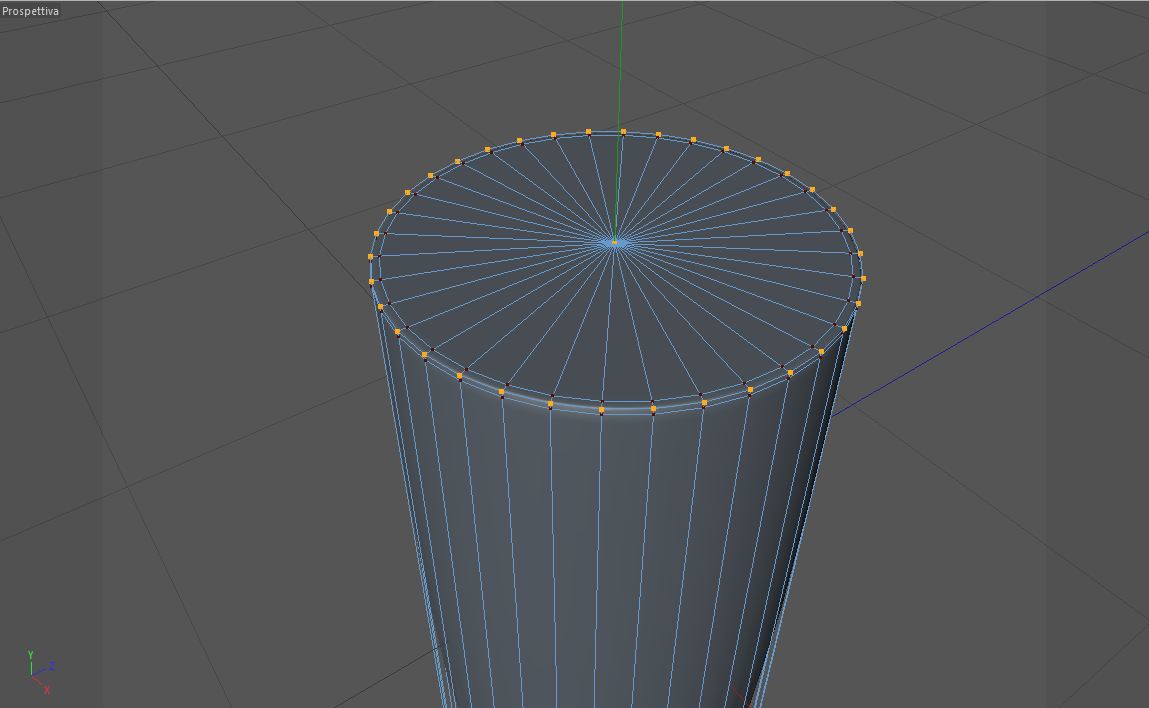

se la metto in hypernurbs mi da l'effetto dell'immagine 2 che di solito risolvevo facendo un inner extrude di 0 ma facendolo viene comunque uno schifo che potete osservare in immagine 3, come risolvo?

già provato, il problema è che il risultato che si ottiene è lo stesso dell'immagine 3 che avevo postato...
