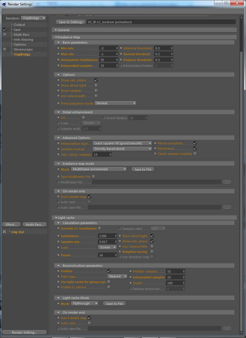

I materiali in particolare mi sembrano alquanto base, ma non saprei come allegarli..
Enclosed i parametri di GI

Riguardo i tempi per Emmo, questo è un montaggio di prova , la prima parte fatta dopo a qualità piu alta.
questa prima parte con la camera più bassa, di 370 fotogrammi, ci ha messo indicativamente diciamo 10 ore complessive. la irradiance map è calcolata ogni 10 frames e il light cache una volta sola.
la seconda parte è più low res, 170 fotogrammi e credo complessivamente ci abbia messo 6 ore massimo, ogni fotogramma 90 secondi con tutti i calcoli (ancora facevo prove)
ho un i7 3.4 Ghrz con 16 G di Ram

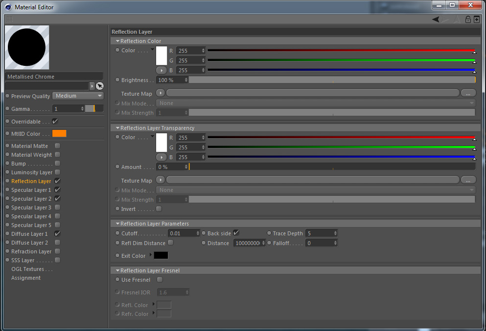

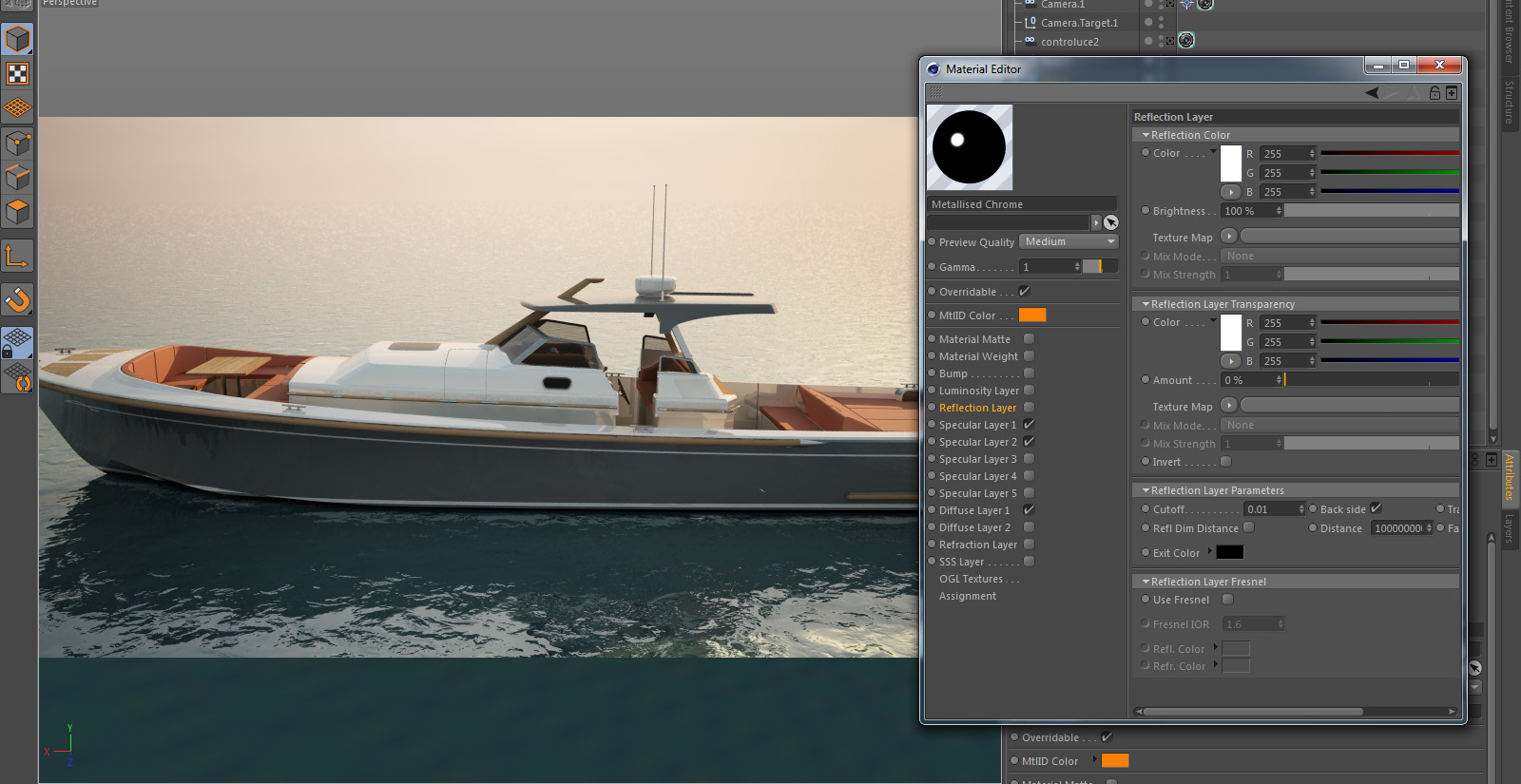

Stavo risettando i materiali della vtroresina e del mare-envinroment per diuscire a vedere l'orizzonte, ma mi sono accorto di un problema
nel material viewer le riflessioni dei materiali mi vengono indicate come nero pece.
Per intenderci il materiale dell'immagine dovrebbe essere un normale chrome.
Cè un modo per applicare un file per la riflessione?
Questo mi accade colo con i Vray materials e non con i normali c4d.
Spero possiate darmi una dritta, buona serata

per caso stai usando la r14? a me quel problema mi é sorto proprio con l'ultima versione di cinema. Per risolverlo ho dovuto scaricare delle nuovi oggetti del material preview

Post by aeshla »
Sì è la R14, cercherò sul sito se c'è qualcosa da scaricare a riguardo grazie mille, il problema è alquanto altipatico :)

Post by aeshla »
Risolto reinstallando correttamente, scusate la parentesi.
