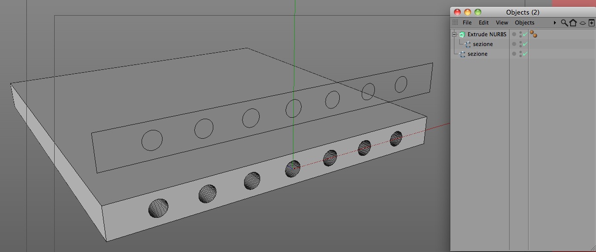

ma ti serve che sia in qualche modo dinamica (reagendo al movimento di altri oggetti magari), o ti basta che faccia il movimento ? Ad ogni modo, vedendo il tuo file, un consiglio: cerca di evitare di lavorare in animazione con tante booleane, sono impegnative da calcolare e rischi di appesantire molto la riproduzione. Per una forma semplice del genere forse sarebbe meglio una ExtrudeNURBS:

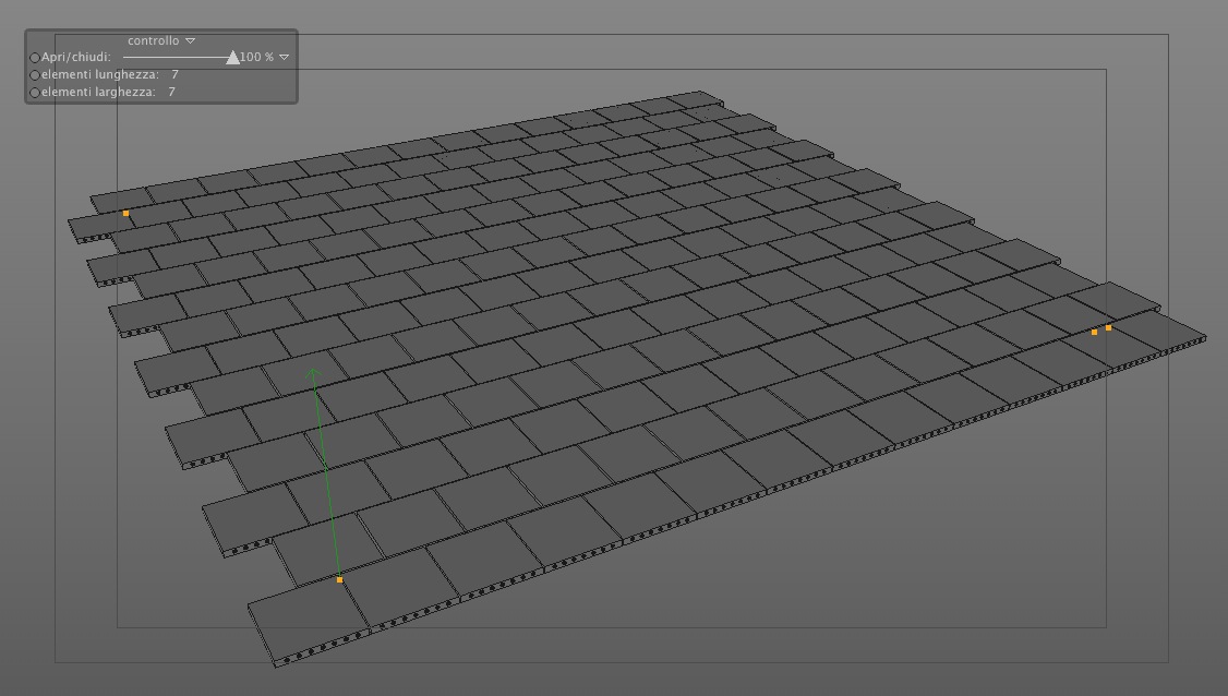

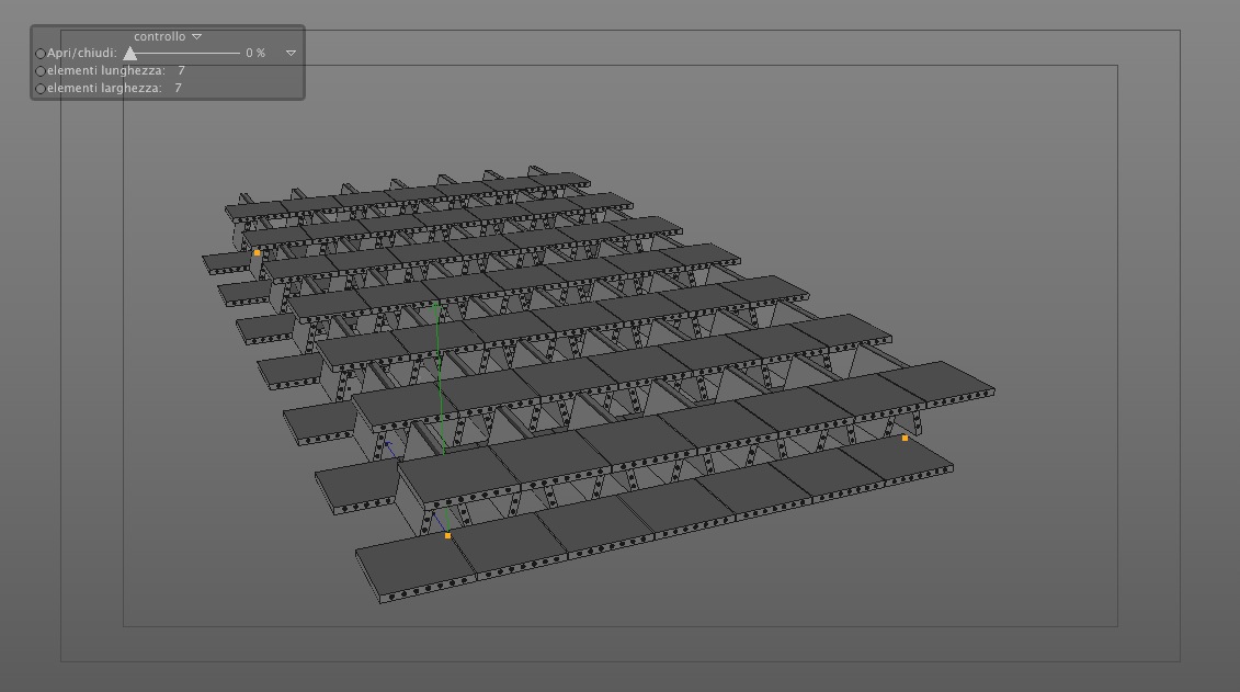

Alùr, se non ti serve che sia dinamica, ma solo controllare apertura/chiusura, potresti provare con un po' di xpresso.. ti allego un esempio (non è meccanicamente preciso temo, ho fatto le dimesioni e i movimenti a occhio) per darti un idea:
cerniera2.c4d.zip
(57.01 KiB) Downloaded 76 times

giacomo.

visualtricks wrote: ti basta che faccia il movimento ? Per una forma semplice del genere forse sarebbe meglio una ExtrudeNURBS:
Esatto, basta che faccia il movimento. Grazie per il consiglio.
visualtricks wrote:ti allego un esempio
cerniera2.c4d.zip
E' perfetto, grazie mille!
Devo mettermi un po' a studiare : )
