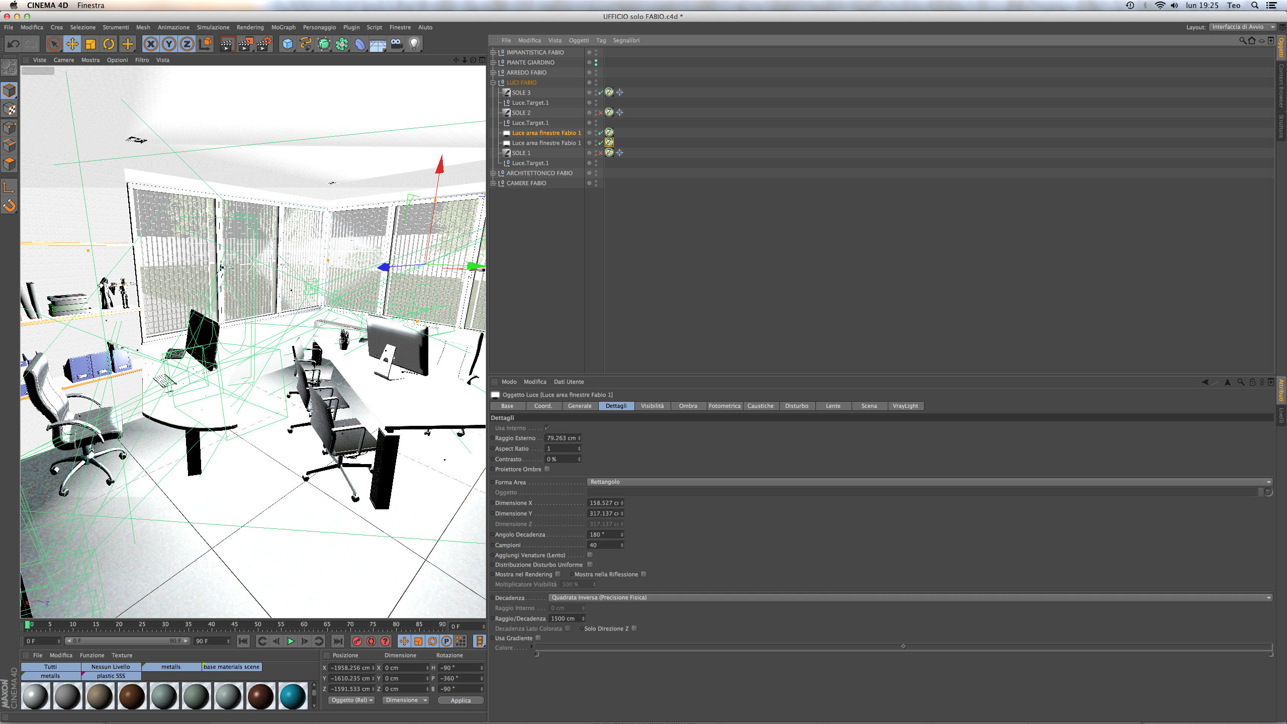

Direi un tantino scura..prima di dirti di abbassare i valori della physical cam, ossia di consentire alla luce di passare maggiormente, vorrei vedere come e che tipo di luci area hai messo..
Ti chiedo ancora la schermata dei parametri nel tab "area"

mi sono spiegato male...i parametri che vorrei vedere sono realativi a vray...quindi devi selezionare il vray light tag...e da questo vedi i parmetri della luce
poi...la scrivania granda...mettendo il mac in quella psizione...come fa il cliente a vedere chi ci sta dietro? 8-)

enzo_87 wrote:mi sono spiegato male...i parametri che vorrei vedere sono realativi a vray...quindi devi selezionare il vray light tag...e da questo vedi i parmetri della luce
Hai ragione..ora lo sposto :roll:

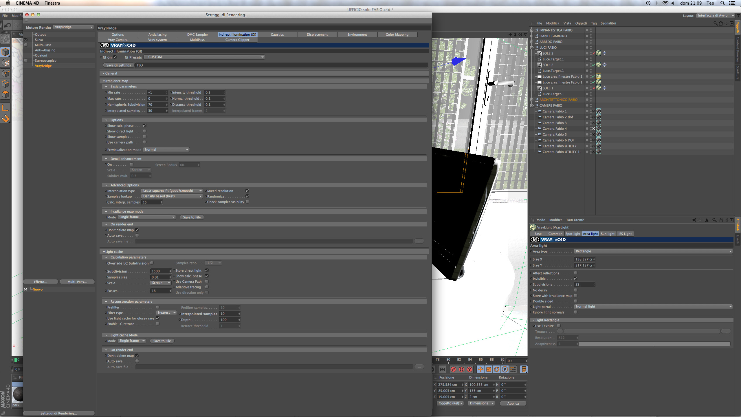

ecco i parametri della luce,non sono cambiati
settaggi Gi e settaggi luce area

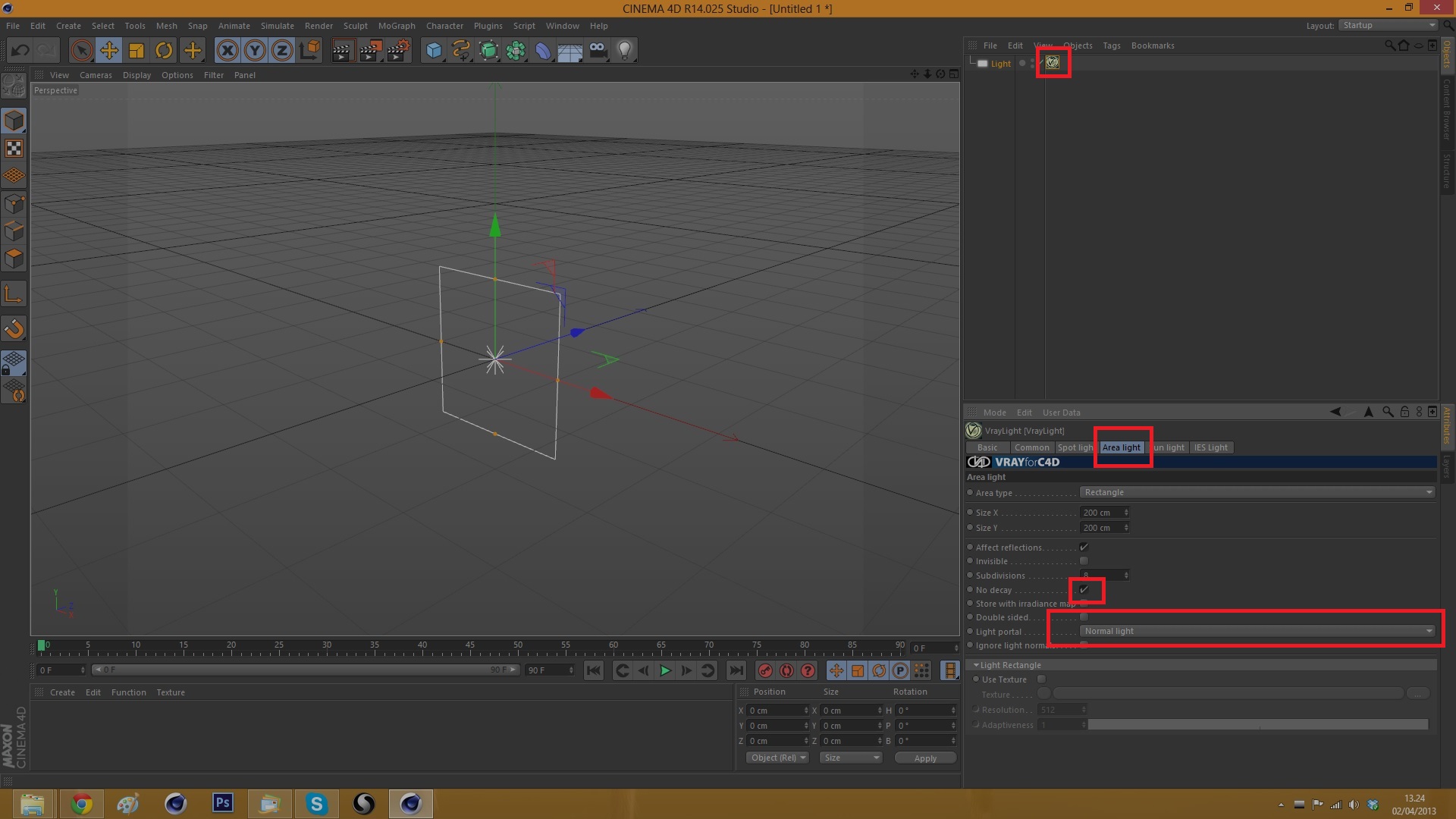

ti dico come agirei io, il ché ovviamente non è legge...
alle luci area comincerei con il mettere, anziche normal light, portal light, aumenterei un po' le suddivisioni (avendo cura di aver messo la freccia blu verso l'interno.
poi, questa luce la metterei all'esterno della finestra (ci sono divererse filosofia di pensiero...c'è chi ti dirà di metterla all'interno..vedi come ti trovi meglio)
parametri della physical cam: tutto di default tranno il color correction, che da d65 metterei su neutral inizialmente.
suppongo che all'inizio sarà un pelo scura come immagine....ma cominciamo così

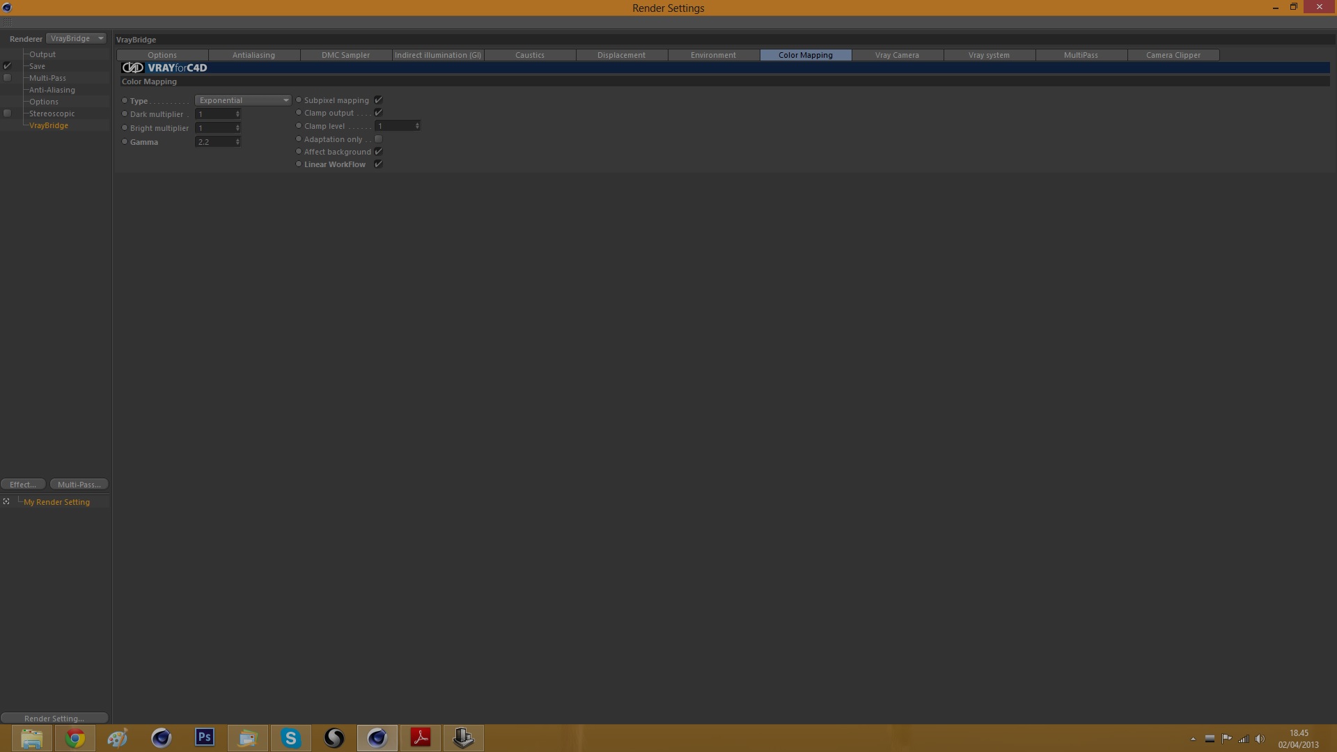

allora, siccome è tutto di default nella camera fisica, prova a portare lo shutter speed a 100.
se ancora scusa continua a diminuire il valore.
tieni conto che il cielo esterno si flasherà
ah, verifica anche che nel vray bridge il color mapping sia così:
