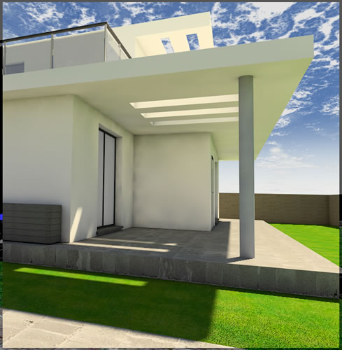

Tuttavia, oltre ai consigli di qualunque natura che vorrete darmi e che saranno bene accetti, vorrei chiedervi in particolare perché le ombre che vedete sotto al portico presentano delle macchie.
Cosa sbaglio? Come posso ottenere ombre più morbide?

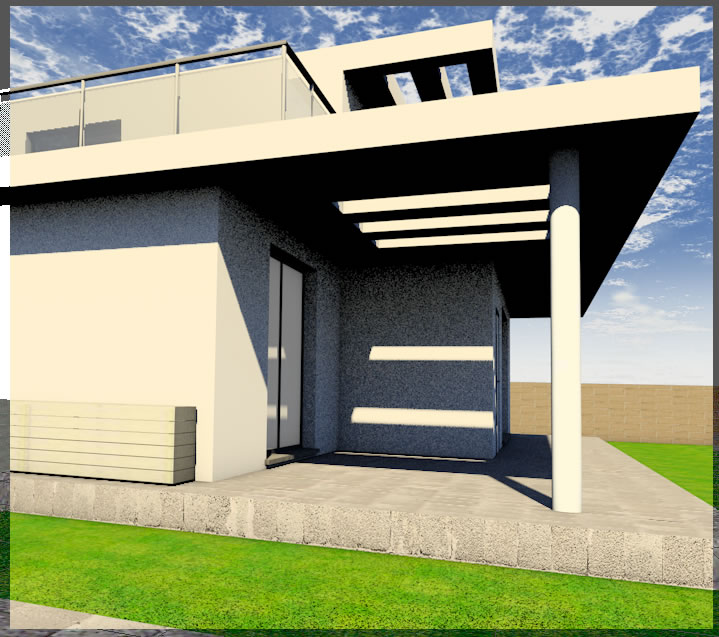

Ecco il risultato che ottengo :(

comincia a sostituire l'illuminazione globale "campioni cielo" con una IR+QMC e prova a vedere le differenze.

Il risultato ottenuto seguendo le indicazioni di Autumnkeys ha dato ottimi risultati. Le ombre sono molto migliori e realistiche di quanto non ottenessi prima. E visto che c'ero ho anche modificato l'angolazione del sole.

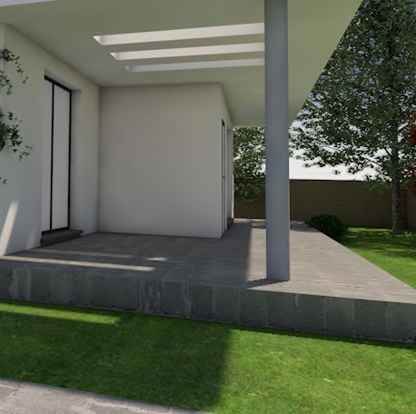

Si tratta dell'erba che come vedete sembra quasi una moquette sintetica, mentre mi piacerebbe che fosse un po' più realistica. Senza arrivare all'uso dello strumento Hair per creare i fili d'erba, mi accontenterei anche di saper utilizzare una texture un po' più realistica di quella attuale.
Di solito creo l'oggetto Pavimento e creo il materiale Erba, cui applico 2 texture: una nel canale (spero si chiami così!) Colore e l'altra nel canale Rilievo.
Vi chiedo la cortesia di indicarmi su questo forum il punto dove si è trattato l'argomento, perché da ricerche che ho fatto non sono riuscito a trovarlo. Oppure qualunque altra risorsa che possa illuminare la mia oscura ignoranza...
Grazie a tutti in anticipo, ciao.
Direi che il risultato è meglio adesso!

- riguardo all'illuminazione globale, volevo dirti che puoi utilizzare anche i campioni cielo, come facevi tu prima. a patto che tu aumenti l'unico parametro che trovi sotto il menu "sky", che sono i campioni. quelle macchie in ombra erano dovute al basso numero di campioni utilizzato.
io ti consigliavo IR+QMC perché penso sia il metodo più usato in advanced render, e non penso di aver mai conosciuto qualcuno che usasse campioni cielo. tutto qua.
- riguardo all'erba ti conviene sostituire l'oggetto pavimento con un piano, poiché ha delle dimensioni definite e puoi mapparci una texture in modo migliore. l'oggetto pavimento invece è infinito e si usa per altre cose. sul piano ci puoi applicare il materiale erba facendo attenzione, nel "tag texture", che la proiezione sia "piatta" o al massimo "cubica".
normalmente quando applichi un materiale qualsiasi ad una qualsiasi primitiva, la proiezione di default nel tag è "mappatura uvw" che significa che la tua texture viene ridimensionata per riempire completamente l'oggetto a cui la assegni, in questo caso, il piano.
allora le cose sono due: o ti trovi o ti crei una texture di prato molto grande, di dimensioni paragonabili (in unità di misura metriche) al tuo piano che rappresenta il prato, e la mappi in "mappatura uvw", oppure trovi una texture generica di erba da ripetere su questa superficie, cosa che devi fare perché normalmente il tuo prato è molto più grande delle texture di erba che trovi in giro. a quel punto nel tag texture setti la mappatura come "piatta" e controlla che sia attiva l'opzione "ripeti", in modo che la stessa texture venga appunto ripetuta fino a riempire completamente il tuo piano. se ti accorgi che ci sono dei "tagli" visibili tra una ripetizione e l'altra, attiva l'opzione "senza cuciture", in questo modo la ripetizione viene specchiata e non ti accorgi dei tagli. avrai però un brutto effetto di specchiatura.
in definitiva per un buon prato senza il modulo hair, devi avere una buona texture, o la trovi o te la costruisci in photoshop.
puoi mettere la texture nel canale colore e la stessa nel canale rilievo, ma non sempre quest'ultima ti dà una resa migliore.
